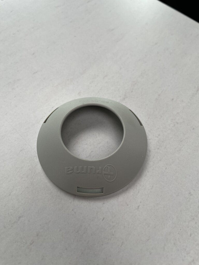

Von Anfang an hat mich das eiskalte Bad in unserem Hymer gestört.
Egal wie hoch ich das Gebläse gestellt habe und welche Ausströmer rund ums Bad ich geschlossen habe es kam nur ein minimaler Hauch an Luft an.
Im jetzigen Urlaub in Frankreich hab ich beim Einsteigen ins Bett die Drehklappe an der unteren Stufe getötet geschickt wie ich bin.
Naja dachte ich dann nimmste halt die aus dem Bad und setzt sie dort ein kommt ja eh nichts raus aus dem Badausströmer.
Gesagt getan, Klappe raus und die Neugier lies mir keine Ruhe - Taschenlampe reingefunzelt - huch was ist das eine graue Halbkugel mit einem winzigen Löchlein dahinter?
Also rausgefummelt geht ganz leicht und wieder reingeschaut.
Luft kommt von links und geht nach rechts Ausströmer sitzt als T dazwischen.
Also Klappe wieder rein damit es eine Ablenkung gibt im durchgehenden Luftstrom.
Und?
Unglaublich es pustet warm mit derselben Stärke wie an den Ausströmern vorne.
Googeln ergab das dieses Teil von Hymer bewußt als Leistungsreduzierer eingebaut wurde.
Offenbar glaubt man bei Hymer das die Tätigkeiten im Bad so angestrengend sind, daß man es besser kalt hält.
Sei's drum einer der letzten Mankos des Fahrzeugs die mich genervt haben wurden beseitigt.
Vielleicht für den Einen oder Anderen der auch gerne warm sitzt im Bad eine Anregung.

Das Teil müsste ich in mein Bad bauen. Da meine Heizung direkt am Bad verbaut ist, kommt auch bei geschlossener Düse zuviel Wärme ins Bad.

Mhm - jetzt muss ich nur noch suchen, wo das vermaledeite Teil bei uns steckt. Vermutlich auch hinter dem letzten Ausströmer im Wohnraum vor dem Bad. Müsste auch der in der Treppe zum Bett sein.
Das geht ganz einfach.
Bestellbar im Internet, Klappe raus, Teil von vorne rein drücken, rastet ein, Klappe wieder einbauen.
