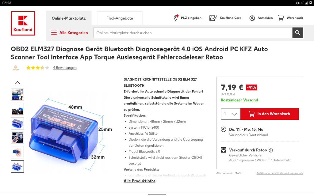

Frage an die Profis,
geht das Teil ?
Welche App für's Tablet/handy könnt Ihr empfehlen ?

Das ist doch das was auch Cybersoft verlinkt hat!
Gruß Roger
Beiträge: 2473
Re: Warnlampe Einspritzanlage leuchtet, was tun ?
Sorry, sorry, sorry *PARDON*

Aber das Teil funktioniert! Habe ich selber schon auf einem Stellplatz sehen dürfen. Software dazu weiß ich allerdings nicht mehr.
Gruß Roger

Hab jetzt auch so ein "blaues Diagnoseteil" für ein paar Euro gekauft. Geht super. Hab es vor kurzem mal gebraucht als ich einen Einspritzpumpenalarm hatte. Kurz rausgelöscht mit der App. Fertig!
Seit dem keinen Fehler, also denke ich es war ein Fehlalarm.
Im Internet hab ich Diskussion gefunden ob es Strom frisst.
Ja theoretisch schon, wen man es dauerhaft drin lässt und nicht so oft fährt. Also ich habe es danach wieder entfernt.
