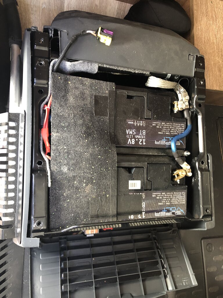

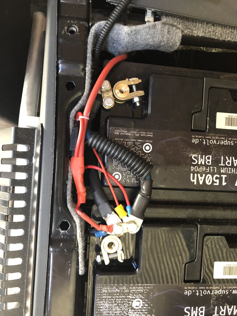

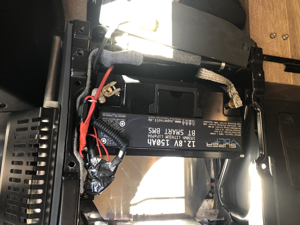

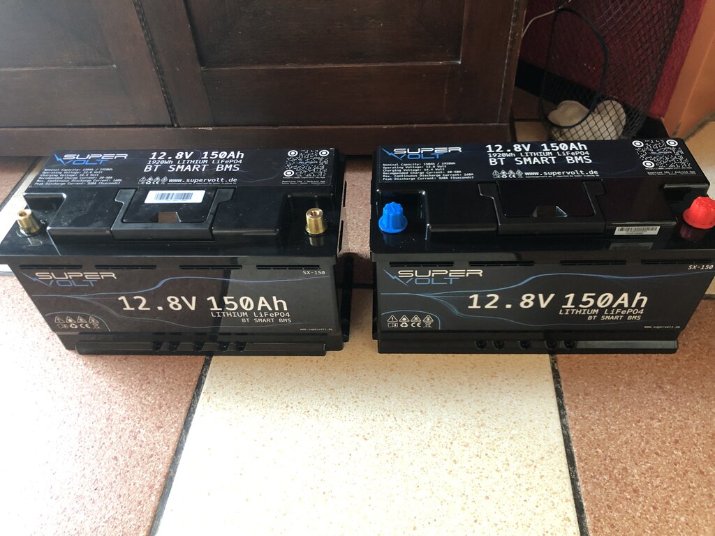

Habev tatsächlich noch Bilder gefunden. Das sind allerdings zwei 150er von Supervolt.
Gruß Andi
Die Batterien haben die selben Maße wie die zwei AGM Batterien die drinn waren.Gruß Andi

Die bei Ducato/Jumper/Boxer üblichen AGM-Untersitzbatterien haben das H8 DIN Standardmaß 355x175x187 mm. So auch die Supervolt von Andi. Kleiner geht natürlich auch rein. Befestigung muss dan wohl angepasst werden. Für weniger Bastelarbeit sollte man auf die Lage und Form der Pole achten, damit die vorhandene Verkabelung ohne Änderungen genommen werden kann.

Zurrgurte sind eher ungeeignet zur Befestigung der Batterien. Einen scheinbar stabilen Halter hat Götz in seinem Shop. Auf YouTube gibt es auch zahlreiche Videos dazu.
