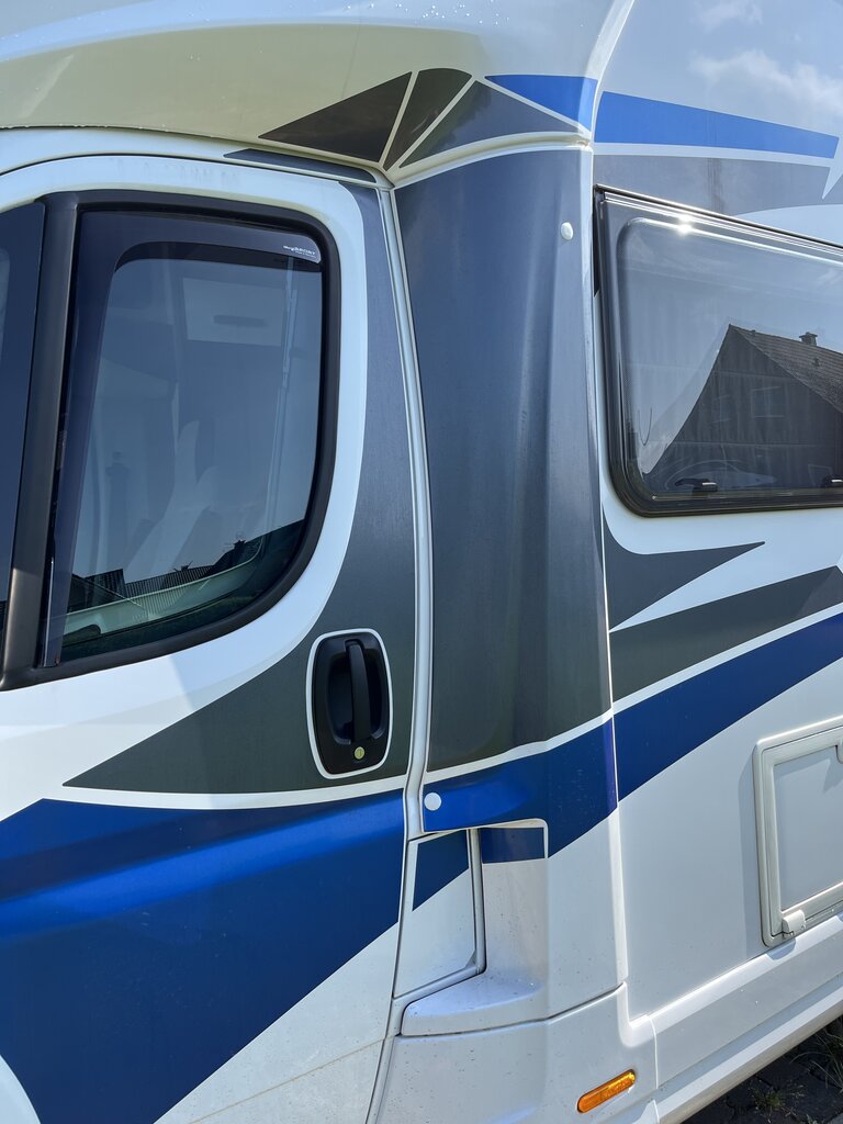

Ist Dir bekannt wo die Schrauben rein kamen ?
Hat jemand ein Bild vor dieser Reparatur ?

Re: Rückruf Aktion bei Knaus Weinsberg
Bitte schön:
Wir werden die weißen Stopfen noch mit Folie kaschieren.
In dem Bereich der Schrauben sind wohl Trägerplatten der ursprünglichen Befestigung.

Ach du liebes Lieschen, was ist das denn für ein optischer Pfusch.DerTobi1978 hat geschrieben: Fr 23. Jun 2023, 10:18Bitte schön:

Schön ist anders…. Was sollen wir machen? Das läuft übers KBA und führt zur Stilllegung, wenn’s nicht gemacht wird…

Man kann nur hoffen, dass sich dadurch keine Feuchtigkeit rein kommt

Dann hätte die Werkstatt Mist gemacht. Die Vorgaben sind so, dass das nicht möglich sein sollte.sahra85 hat geschrieben: Do 29. Jun 2023, 17:55Man kann nur hoffen, dass sich dadurch keine Feuchtigkeit rein kommt
