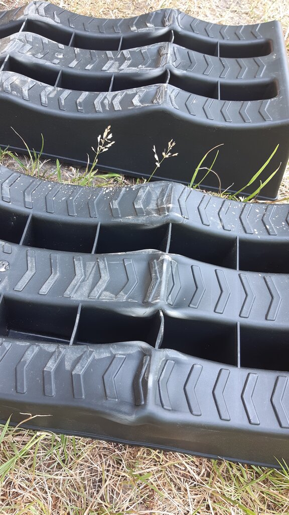

Ich hatte mir vor Wochen die Calima Ausgleichskeile 46012 bestellt um meine Brettchen in Rente zu schicken.
Jetzt ist mir aufgefallen die haben erheblich nachgegeben obwohl die jeh 2 Tonnen haben.
Was gibt es den für Keile mit 2,5 oder 3 t ?

Die Kunststoffkeile halten tatsächlich nur die angegebene Last, wenn fester und ebener Untegrund wie z.B. Beton oder Asphalt vorhanden.
Im Graß auf der Wiese, wie auf deinem Foto, gibt die Konstruktion nach. Habe schon einige durch.
Für die Wiese habe ich mir Luftkissen geholt - die verteilen den Druck gleichmässig auf den Boden, können meist den Reifen höher heben als Keile und sind sehr schnell aufgepumpt.
