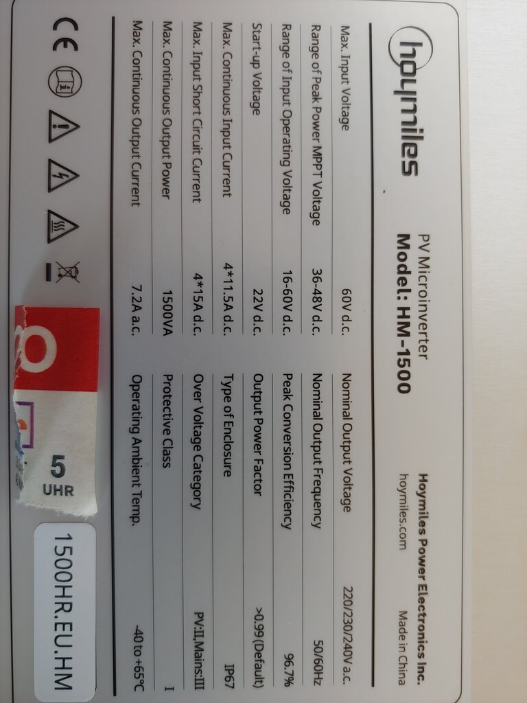

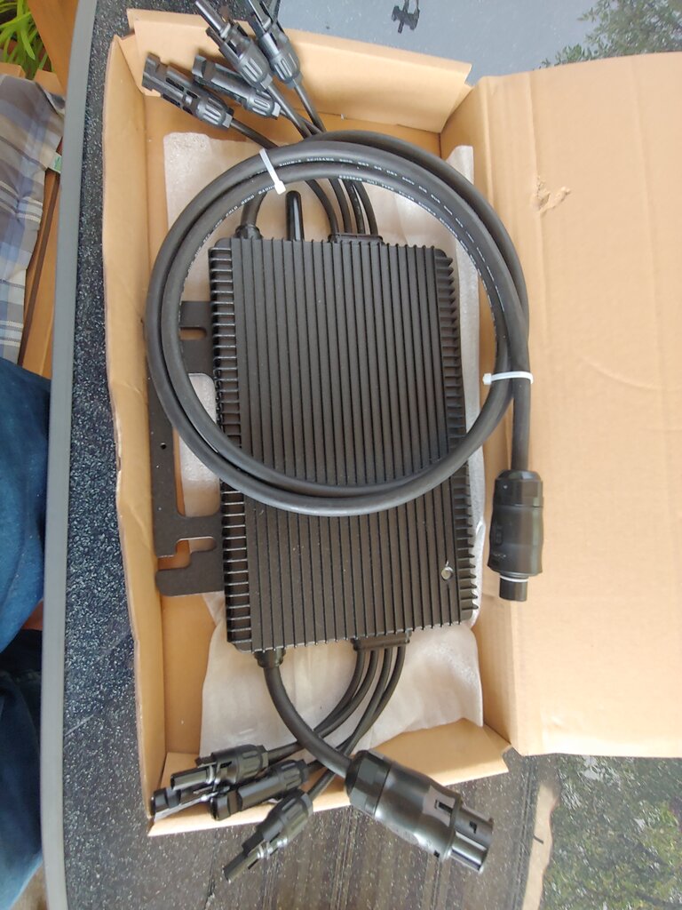

ich bin jetzt zuhause und kann Bilder liefern.
Grundsätzlich geht es mir darum, was passiert wenn ich statt 4x 450 Wp Module, was in etwa das maximale ist 5x 450 Wp Module anschließe. Überlebt das der Wechselrichter und wenn ja, was macht er mit dem möglicherweise zuviel produziertem Strom?
Zum Wechselrichter: ich hatte was falsches im Kopf. Das Ding heisst Hoymiles HM-1500. 4 Modulanschlüsse.
Mehr als die Daten auf dem Bild habe ich nicht.
Willi
Willi

okay; Den HM-1500 kannst Du mit 4 Modulen a 470Watt "beschicken" raus kommt nie mehr als 1500 Watt
ich habe mal grob den Unterschied skizziert, dann wird es vielleicht deutlich.
(die Spitze, das Plateau sind die 1500Watt am Ausgang)
Wenn man jetzt noch mehr Eingangsleistung nimmt kann es passieren das er ganz abschaltet, daher würde ich da nicht über die 470Watt je Modul gehen, der Unterschied dann zu 500/560Watt je Modul wird sehr gering sein, wenn er abschaltet evtl. sogar geringer als 4 x 470 Watt.
Alles oberhalb von 3x375 ist "weg", wie auch alles was über dem Plateau ist. Da aber bei 4x470 die Fläche = kWh größer ist, die Flanken sind steiler und damit eine längere Zeit die Höchstleistung heraus kommt.
(Ich hoffe das ist ein Stück weit verständlich?!)
