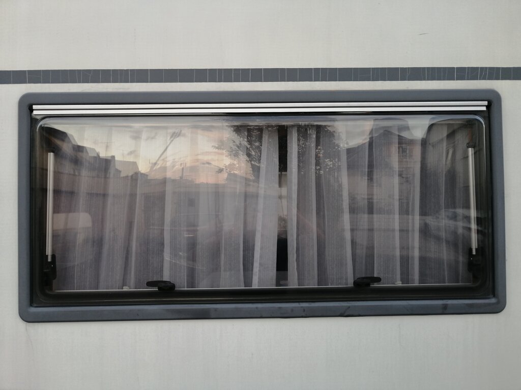

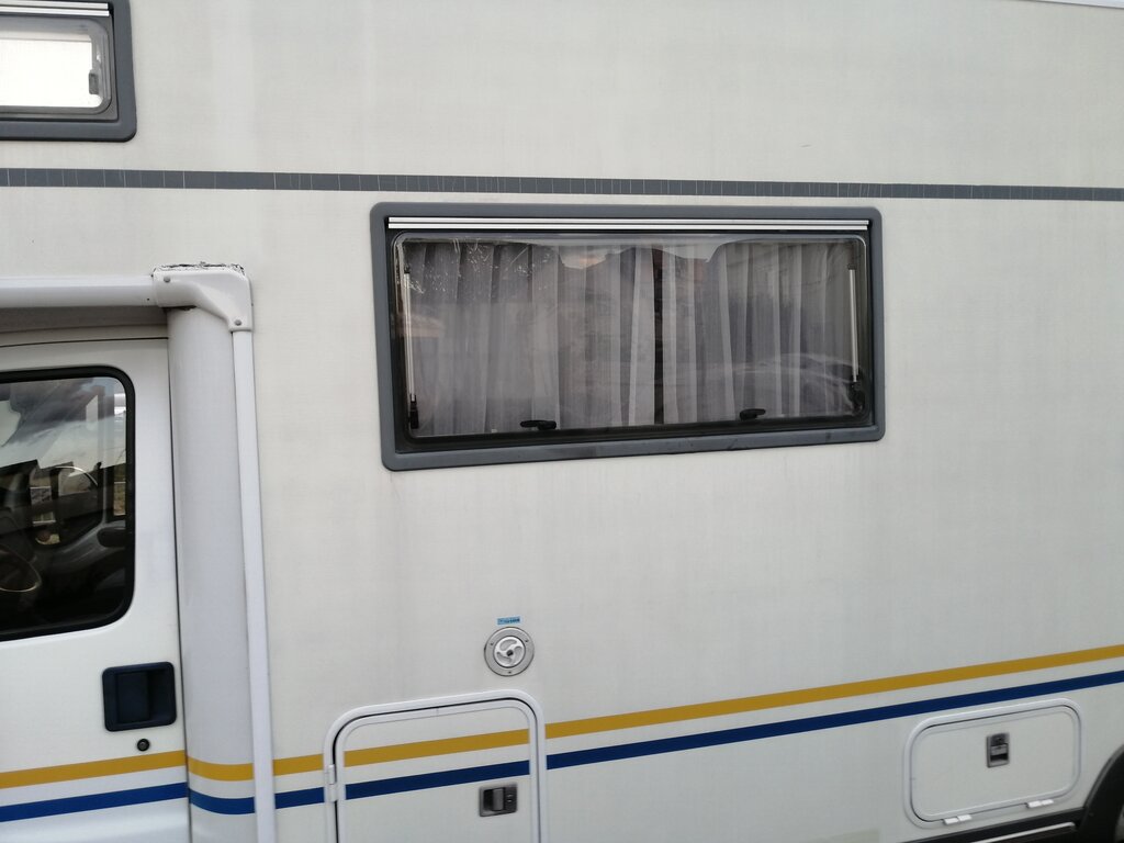

Ich möchte eine Kederleiste über dem Fenster befestigen. Entweder auf den grauen Rahmen,oder direkt darüber auf dem Mobil selbst, ist dann GFK. Bohren oder Schrauben möchte ich logischerweise nicht. Hat schon mal jemand mit Klebt und dicht, oder einem ähnlichen Produkt eine Kederleiste aus Kunststoff oder Metall so befestigt?
ich möchte dort dann über die Länge des Fensters einen Keder mit Planenmaterial einziehen und nach unten/vorne abspannen.

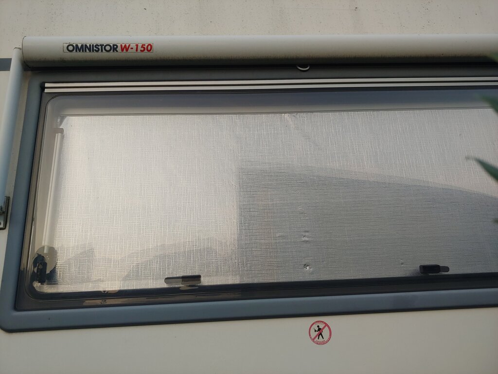

Hab mal Omnistore W150 gegoogelt. Die gibt es wohl nicht mehr. Wenn ich Fenstermarkise Google finde ich zwar was , aber nicht annähernd so wie Du es verbaut hast..

bei mir war sie beim Kauf schon dabei. Ich würde mal die grossen Versender und den Holländer anschreiben. Vielleicht hat auch noch einer ein Einzelstück für das es sich nicht zu werben lohnt. Omnistor wurde ja vin Thule gekauft. Vielleicht haben die vergleichbares im Angebot?
