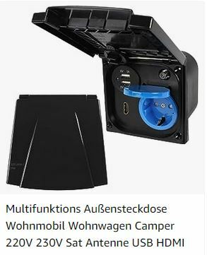

Re: Steckdose 220 Volt in der Garage
Innen in der Garage würde ich doch nicht so ein Monster einbauen ...
Uwe hat die sicher deshalb vorgeschlagen weil der TE schreibt er will die Außenküche mit Strom versorgen.
Und dazu passt der Vorschlag
In der Garage dürfte auch 1/3 der Kosten sein, als eine neue Klappe ins WoMo zu schneiden.
Alternative die auf dem Kabel zu realisieren ist evtl : https://www.hood.de/i/cee-winkelkupplun ... 837919.htm
Kann vom jedem gemacht werden der sonst auch eine Lampe zu Hause montiert.
