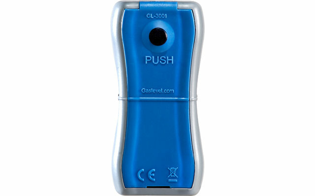

Warum wiegen?
Truma Level Check: https://www.gausmann-camping.de/Truma-F ... X4QAvD_BwE
So prüfe ich unterwegs oder zu Hause die Grillflasche.
Geht immer und überall und ich muss nicht extra was einbauen.
Die Systeme unter der Flasche sind auch nicht so genau.
Da gibt es viele Bewertungen wo die Werte der App nicht zum wirklichen Wert stimmen.
Und wenn die Flasche im Gaskasten festgezogen ist, kann die Waage nicht viel wiegen.
Wenn ich also sowieso hin muss , dann selber prüfen und ziemlich genau wissen wie voll die Flasche ist. Und auch die zweite Flasche. Oder die dritte in der Garage.

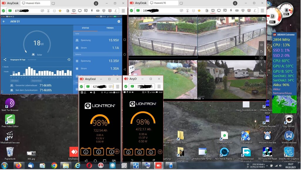

Santana63
Beiträge: 958
Wohnort: TF-
Re: Steuerung von Heizung und Kontrolle Strom, Gas aus der Ferne
Beitrag von Santana63 »
Cybersoft hat geschrieben: So 8. Okt 2023, 16:28
irgendein Haken muss damals dabei gewesen sein.
Also ich finde das jetzt schon besser wie Team Viewer
Kannst gleichzeitig mehrere Geräte Verbinden und überwachen/bedienen.
Noch mal Danke für den Tip.
Der nächste BSV kann kommen. *ROFL*
So sieht das dann mit dem Samsung Tab aus, im Womo einfach an die Wand geklettet
Gruß Mario

Wenn du das billige Ding meinst, was man überall für paar Euro bekommt, dann stimmt das.
Das Truma -Teil st eine andere Welt. Funktioniert schon seit 10 Jahren. Immer ohne Probleme.
Und man hat wirklich einen sehr guten Wert.
Den Sensoren von unten traue ich nicht. Etwas Dreck oder Rost und schon passt der Wert nicht.

Ich habe den in Rot und er funktioniert genau.
Ist halt ein Ultraschallsensor.

Rot oder Blau macht keinen Unterschied. Beide unzuverlässig.
Halt man einen Truma dran. Der zeigt immer einen Wert und das auch bei Rost, Dreck usw.
