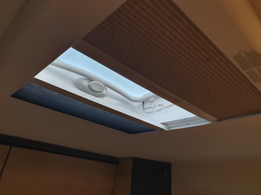

Nachdem wir jetzt das erste mal mit dem Fahrzeug von Italien wieder heimfahren konnten (dazu haben wir sonst immer einen Mietwagen vom ADAC benötigt), widme ich mich mal den kleineren Problemen am Fahrzeug. Die Dachfenster sind mit einem Insektenschutzrollo und einer Verdunklung (gefaltetes Papierplissee) ausgestattet. Es sind zweierlei Versionen. Das große Kurbelfenster hat im Rahmen eine Kunststofffeder, die als Schiene dient. Beim kleineren Fenster ist ein Draht gespannt, der als Laufschiene dient. Eine Schnur läuft da auch auf beiden Seiten, deren Funktion erschließt sich mir allerdings nicht.
Ich habe mal beide mit Teflonspray geschmiert. Das große Fenster funktioniert jetzt ordentlich, beim kleinen konnte ich keine Besserung bemerken.
Wer hat mir Tipps, wie man das gängig bekommt.

Ist der Führungsdraht gerade? Läuft der sauber im Gegenstück?
Haben das Plissee und das Gitter Luft im Fensterrahmen?
Also kannst du die beiden Teile halb zugezogen (wie auf dem Bild) hoch/runter und links/rechts bewegen?

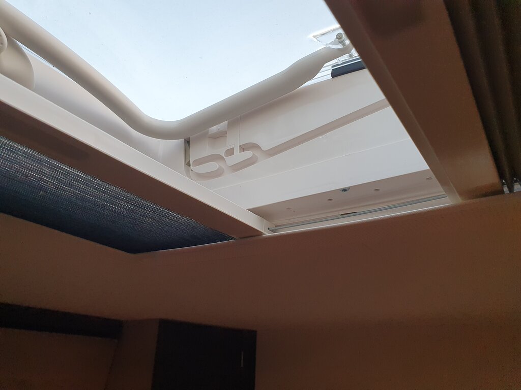

Spiel kann ich da nicht feststellen, der Draht schaut auch ok aus. Ich denke eher, der Draht ist zu dick oder die Bohrung bzw. Nut von Plissee bzw. Netz ist zu klein. Ich dachte ja, das läuft sich noch ein, aber das scheint nicht der Fall zu sein. Ich meine irgendwo gelesen zu haben, dass mal jemand so ein Ding zerlegt und den Draht gegen einen dünneren getauscht hat.

Parallel zu den beiden Metalldrähten verlaufen zwei Schnüre, die sich in der Griffschiene kreuzen. (man kann sie erfühlen, wenn wan von oben in die Griffschiene greift und das Plissee ein wenig bewegt. Dieses kreuzen verhindert ein schräg ziehen des Plissees. Die Schwergängigkeit resultiert aus einer zu hohen Spannung dieser beideen Schnüre. Daher bringt das schmieren der Metalldrähte (hier hatte ich zunächst auch die Lösung vermutet) keinen bzw. höchstens einen marginalen Erfolg.
Ich habe das Unterteil der Dachluke abgenommen, um an die Schnüre zu kommen und deren Spannung minimal zu lockern. Jetzt verschiebt sich alles wieder wie geschmiert. ;-)

Exakt das hatte mir dazumal auch Dometic genannt, einfach die Vorspannung der Plissee-Schnüre an der Feder etwas verringern indem man 2 oder 3 Windungen der Feder rausnimmt. Dazu braucht man die Feder auch nicht kürzen sondern nur in der Halterung etwas anpassen. Schwierig zu erklären, sieht man aber sofort wenn man das offen hat.
