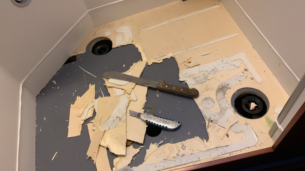

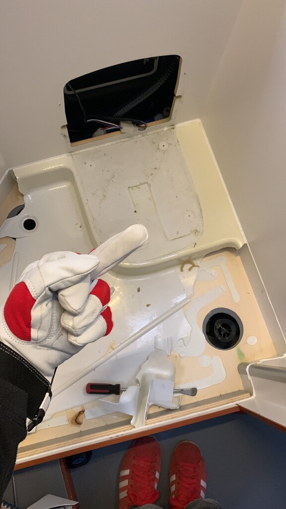

auch hierzu möchte ich meine Erfahrung weiter geben. Als wir das Wohnmobil (bj2014) im Jahr 2021 gekauft hatten ist uns nach dem Kauf aufgefallen, dass die Duschwanne gerissen war. Die Toilette von Dometic hat uns absolut nicht gefallen und stand auch viel zu hoch, sodass unsere Kinder da nicht hoch kamen und selbst bei mir (1,86) fast die Beine Baumelten. Aus bisheriger Erfahrung war es auch immer maximal nervig, dass ein volles Klo uns zum weiterfahren gezwungen hat.
Die Wanne tausche hätte beim Händler ca. 700€ gekostet. Das war mit einfach zu viel.
Deshalb gab es folgende Entscheidung:

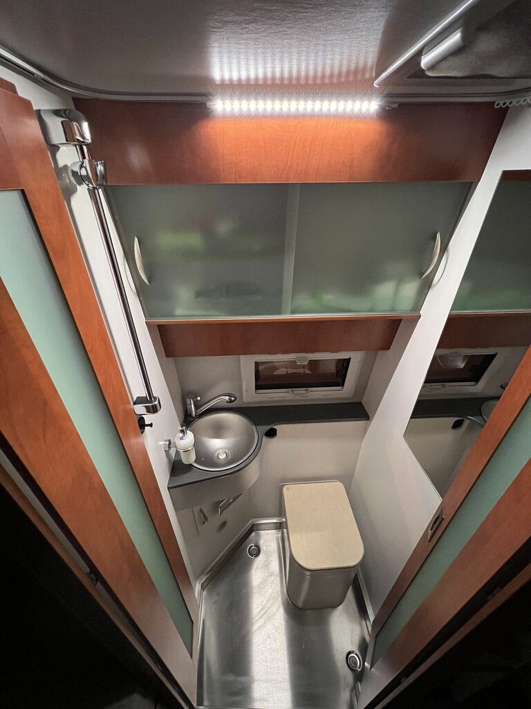

Duschwanne und Kassettenklo raus. (Der Ausbau war Horror, weil alles verklebt war auf Holz. Vermutlich wird das Bad als „Kasten“ in der Werkstatt gebaut und dann nur eingesetzt. Ich habe dann die Bodenplatte mit entfernt und bin dan auf dem doppelten Boden gelandet) Edelstahl Duschwanne rein und dazu eine transportable Trenntoilette, die man zum duschen raus nehmen kann und damit ein herrliches „großes“ Bad hat.

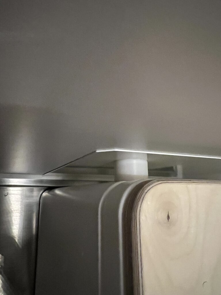

Das Loch habe ich mit einem Gepulvertem Stahlblech verschlossen. Daran haftet die Trenntoilette nun mit Magneten. Funktioniert einwandfrei und hat sich noch nie gelöst.

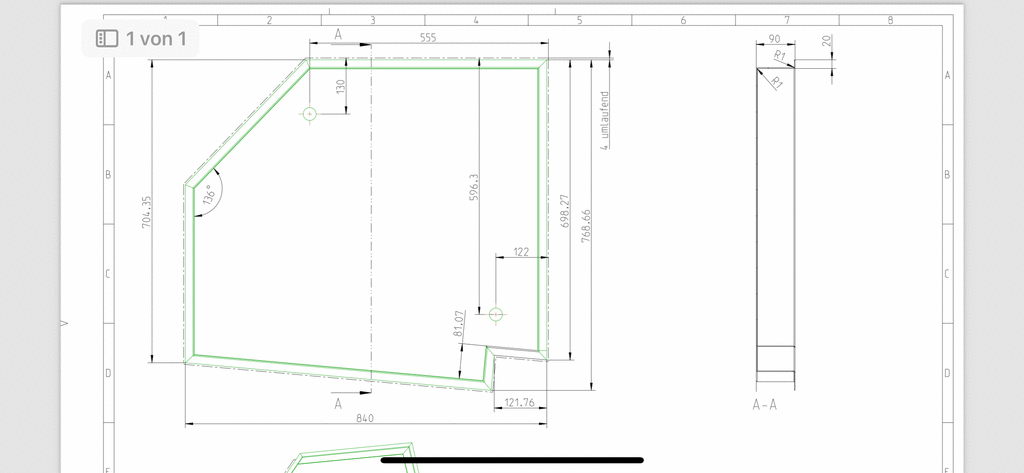

Die Maße sind ohne Garantie. Ich würde es nachträglich umlaufend 5mm größer machen, denn meine Fuge ist recht fett. Es kann dann jedoch Probleme geben, die Wanne einzufädeln. Das ist geometrisch total bescheiden.
Unter der Wanne ist noch eine 5mm Trittschall Matte.

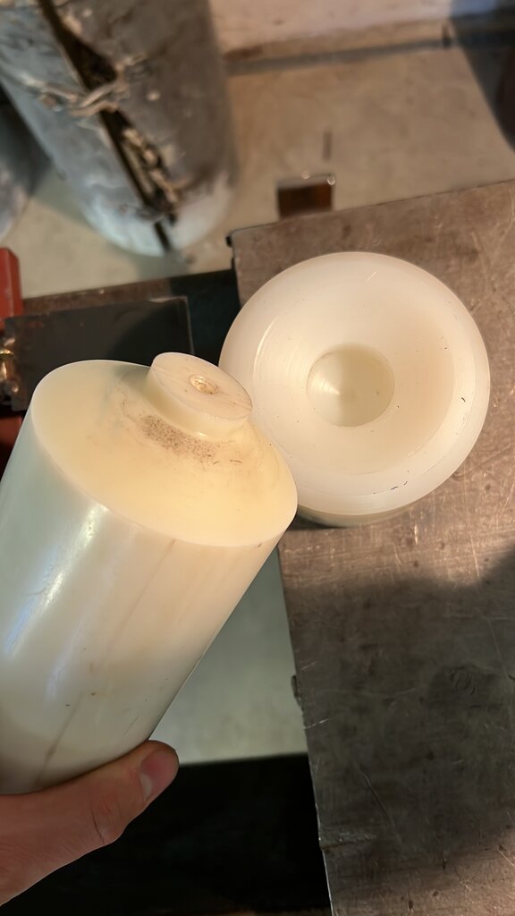

Für die Abläufe hab ich mir ein einfaches Werkzeug gedreht und auf einer Presse tief gedrückt. Ging auch einfacher als gedacht :-D
Wir sind super glücklich und wollen es nicht mehr anders. Trenntoilette ist maximal entspannt. Die Duschwanne lässt sich nass leicht abziehen mit so einem Gummiabzieher und somit ist dann auch alles fix trocken.
