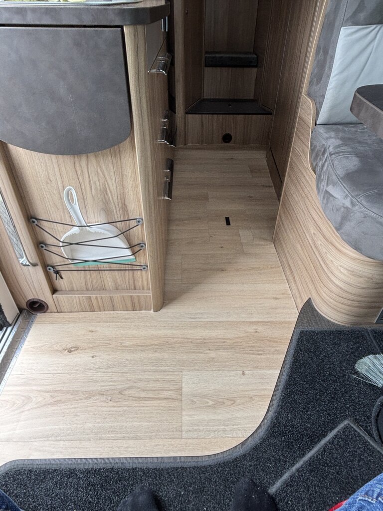

Bei meinem Exsis t578 Modelljahr 2017 fängt es jezt auch an.
Vor Bad, Treppe und Küche gibt es 3 Stellen die nachgeben wenn man mit der Hand auf den Boden drückt.
Nicht viel, aber es beginnt...
Uwe
Uwe
