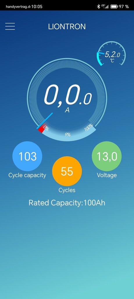

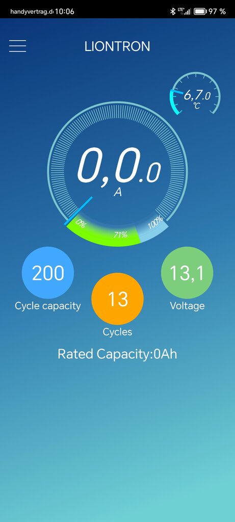

Ich habe 2 LifePo4 Batterien die parallel angeschlossen sind, eine hat 100 AH die andere 200AH. Nun ist es so das die 100er noch 9% hat und die 200er hat noch 71%. Da die Batterien sich ja gegenseitig ausgleichen wundere ich mich über die Differenz. Ist das ok so? oder passt irgendetwas nicht? wobei, was könnte /soll ich ändern... verbunden sind die beiden Batterien mit 35mm2.

Das ist ein Problem der Messung von kleinen Strömen, das funktioniert bei machen Herstellern besser bei anderen nicht so gut. Liontron scheint da größere Probleme zu haben, bei Daly kann man da an den Einstellungen feilen und das zu verbessern.
Aus den 13 bzw. 13.1 Volt kann man leider bei lifepo4 nicht ganz so viel schließen, auch wenn gleich jemand mit voltage Tabellen um sich wirft. Irgendwas zwischen 20 und 60% auf beiden Batterien.
Einmal ganz aufladen, dann sollten sich beide BMS auf 100% kalibrieren und dann weiter beobachten.

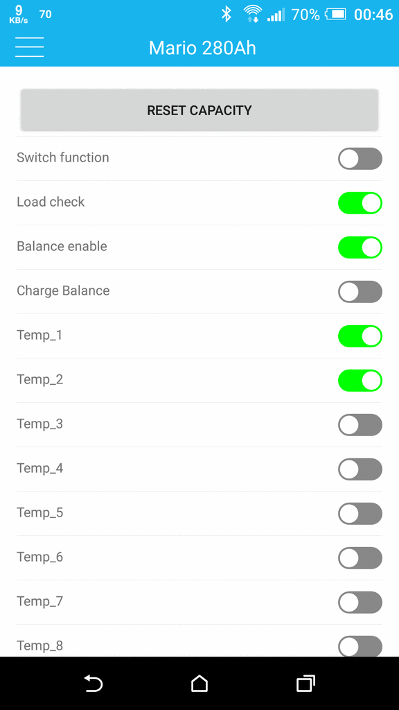

wenn das JBD BMS erst mal auf Zählmodus umgeschaltet hat (nach einem Zyklus mit vollständiger Entladung) reagiert es auf diese Spannungen nicht.
Kalibriert sich erst wieder bei erreichen der auch im BMS eingestellten Vollladespannung.
Der TE könnte jetzt aber auch einfach mit der entsprechenden APP auf
Reset Capacity
drücken, dann wird wieder auf Spannungs Auswertung geschaltet.

Eine selbst geschriebene, die aber zum großen Teil auf dieser hier basiert. xiaoxiangprotection3.1.1026
Die Reset Kapazität Funktion hatten aber glaube ich alle deren Vorgänger Versionen auch schon.

Die Bilder von beiden Akkus zeigen, dass sie sehr kalt sind.
Wenn sie vorher wärmer waren (Kaffee gekocht) und dann eine schnelle Abkühlung erfolgt, kann es zum „Kapazitätabfall“ kommen.
Dieser ist nur im App und nicht echt im Akku.
Lade mal den Akku voll und am Ende gibt es einen Sprung, wo der Akku wieder voll ist ,-)
