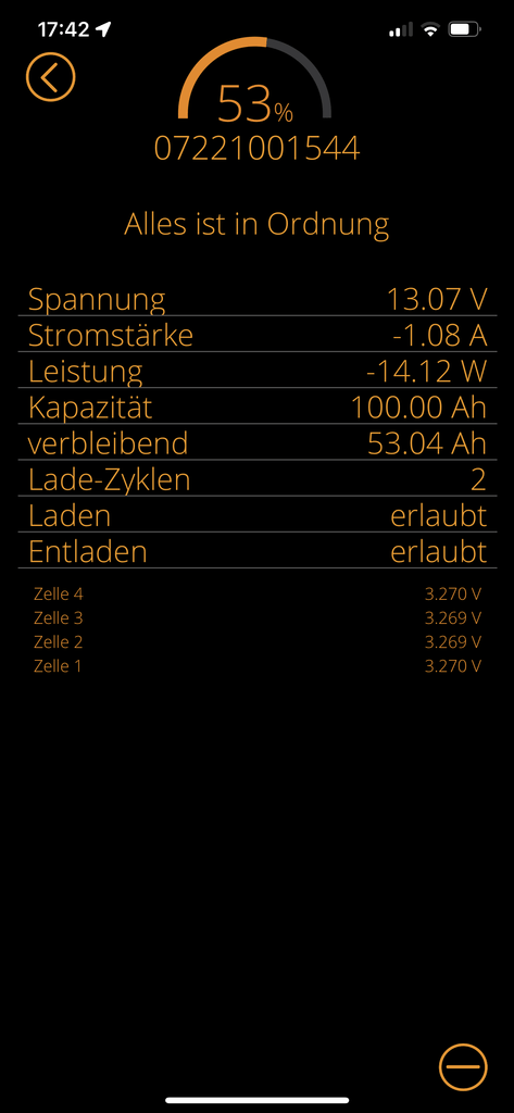

hmm, jetzt muss ich noch mal fragen. Der Akku wurde ja nach der Umstellung des Laders auf 100% geladen. Das Mobil hängt seid her am Strom und der Akku zeigt aktuell nun nur noch 53% an… ich habe den Strom inzwischen mehrmals kurz gezogen, es ändert nichts, der Lader macht nix. Wir wollen eigentlich morgen weg fahren, was etwas blöde ist, da wir frei stehen und keinen Stromanschluss haben. Wie bringe ich den Lader dazu wieder loszulegen?
Sollte ich wohl doch das Ladegerät tauschen, nur mit welchen.

Woher kommt die Info mit den 53%? Die in den Akkus verbauten BMS sind, was die verfügbare Kapazität angeht, nur Schätzeisen. Ich weiß allerdings nicht, wie weit die in deinem Fall daneben liegen können - da fehlen mir Erfahrungswerte. Vielleicht äußert sich ja dazu noch ein erfahrener Anwender. Ein Batteriecomputer mit einer Stromerfassung (z.B. Shunt) kann vernünftige Werte zur verfügbaren Kapazität liefern.

Der Akku hat Bluetooth und ne App. Anbei der Status:

Die 53% stimme mit Sicherheit nicht, der Akku hat eher eine Restkapazität von ca.30%, ist aber nicht wichtig. Wie Cybersoft schreibt sollte das Ladegerät nach wiedereinschalten laden, wenn Voltmeter vorhanden ist den 230V Eingang prüfen und den 12V Ausgang.

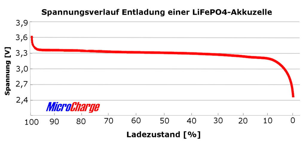

Also ich würde anhand der Spannung sagen, dass der Akku nicht voll ist!
Hier Anhaltspunkte für die Spannung und Ladestand einer LiFePo:

Warum wohl kein Hersteller so eine Tabelle raus gibt? Der Ladezustand kann bei Lifepo4 nicht anhand der Spannung bestimmt werden (außer bei voll und leer)
z.B. 13,2 Volt kann alles von 30-70% sein.

Da bin ich jetzt nicht so ganz bei dir, die 13,2V sind eine Zellspannung von 3,300V und das sind so in etwas 50% Ladung, zumindest bei mir und bei den Vergleichtabellen die ich habe. 13,3V sind dann aber schon 70%, und deshalb schaue ich immer auf de Zellspannung wo ich dann auch die mV genau sehe.
Die Spannung ist, ausser noch mit einem shunt, die einzige Möglichkeit die ca. Kapazität zu Wissen, die % Anzeige kann man in die Tonne treten, weil Geringentnahmen nicht vom BMS registriert werden.
Und klar wir reden immer ohne Last ansonsten geht de Spannung leicht nach unten und schon stimmen die Voltangaben nicht mehr mit der Kapazität, da hilft dann wirklich nur ein Shunt.
