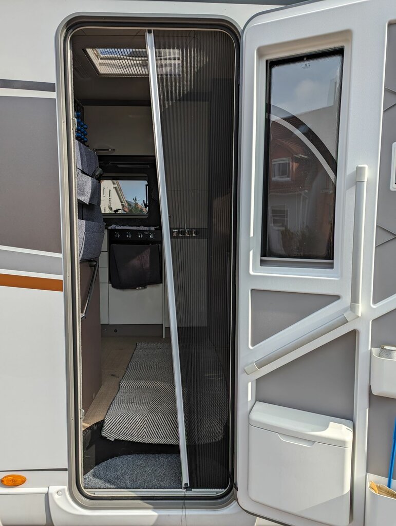

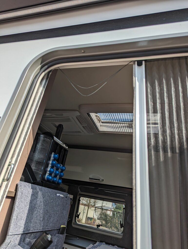

gestern hat sich bei unserem Bürstner Lyseo 644 beim Öffnen der Insektenschutztür die komplette Vorrichtung ausgehängt
Die Zugseile hängen auch nur noch lose rum. Hat jemand von euch einen Ahnung wie man das Teil wieder funktionsfähig machen kann?

Da hat sich irgendwo die Plissee Schnur zerlegt.
Musst alles auseinander bauen.

Das Problem hatte ich auch schon. Schraube das Teil ab lege es auf eine Fläche die groß genug ist und zeichne dir den Fadenverlauf auf! Aber nicht drüber nachdenken!!! Dann den neuen Faden einziehen und vorsichtig auf Spannung gehen. Es fluppt auch ohne das man den Verlauf kapieren kann😀 Viel Glück

Habe es dann reparieren können ohne das Teil auszubauen, hatte Glück und hoffe es hält für länger *2THUMBS UP*
