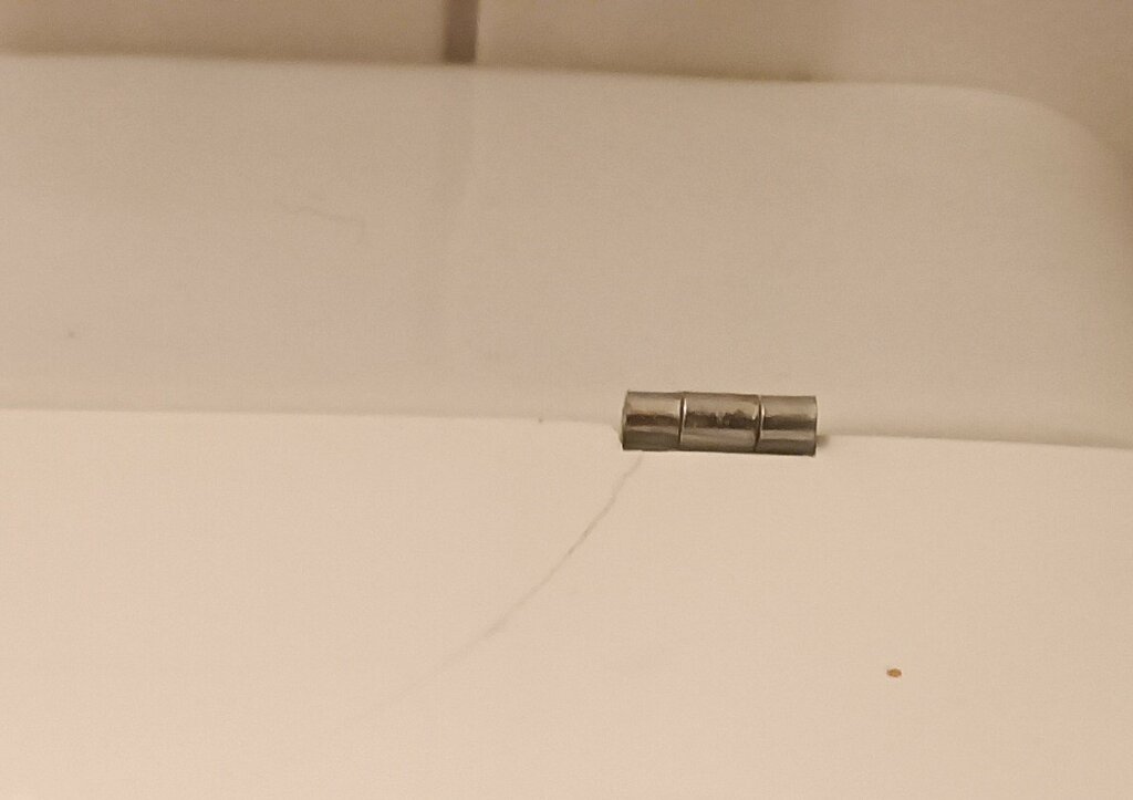

Hallo ich benötige Hilfe nicht im Mobil sondern ausserhalb. Bei uns ist am Klapp-Deckel vom Urinal ein Sprung entstanden. Kennt jemand ne Firma die hier reparieren könnte z. B. aus der Camper- oder Boot-Branche? Vielen Dank und Grüße!

Ich baue Kunstfelsen aus GfK und das ist so ziemlich das schwierigste was es zu laminieren gibt. Entweder du besuchst mich mal in Piding ist bei Bad Reichenhall und ich laminiere es dir von innen zu, von außen kannst es dann gut zuspachteln und lackieren wenn es dir das wert ist.
So weit weg wohnst ja nicht, bekommst dann nebenbei noch eine Stadtführung durch Salzburg.
Gruß da Felsenbauer https://felsgestaltung.com, der nicht nur Felsen baut.

Ich habe nach deiner Methode die hintere "Stoßstange" meines Mobils instandgesetzt und hoffe dass es auch hält. Wenns nicht hält melde ich mich bei dir.
Bisher schaut es ganz gut aus. Hab für 60 Euro Zeug gekauft, inkl. Lacksprühdosen. Was eine Stoßstangenecke für den Eura gekostet hätte danach habe ich nicht gefragt.
Es ist jedenfalls ziemlich minderwertiges Plastik, hält überhaupt nichts aus, alle 4 Gewinde der Rücklichtbefestigung sind auch ausgerissen. Hab die Löcher mit Blech verstärkt.

Ja Franz, das Zeug ist ziemlich minderwertig und ich überlege, ob ich prophylaktisch von meinen beiden Heckenden (Eura Profila) eine Negativform abnehme und dann mal ein Eck aus GfK laminiere, allerdings hat man bei Polyester einen geringen Schwund. Würde mich mal interessieren was so ein Eckteil im Original kostet, vielleicht hat mal einer Zeit das zu eruieren.
Austragler hat geschrieben: Mo 4. Mär 2024, 09:53
Kann man machen, ich hätte mir die Muttern direkt einlaminiert, das mache ich immer bei mehrteiligen Stützformen so. Noch einfacher wäre die Originalstoßstange rückseitig ordentlich anschleifen und dann drauflaminieren, allerdings braucht man hierzu eine gewisse Erfahrung.
