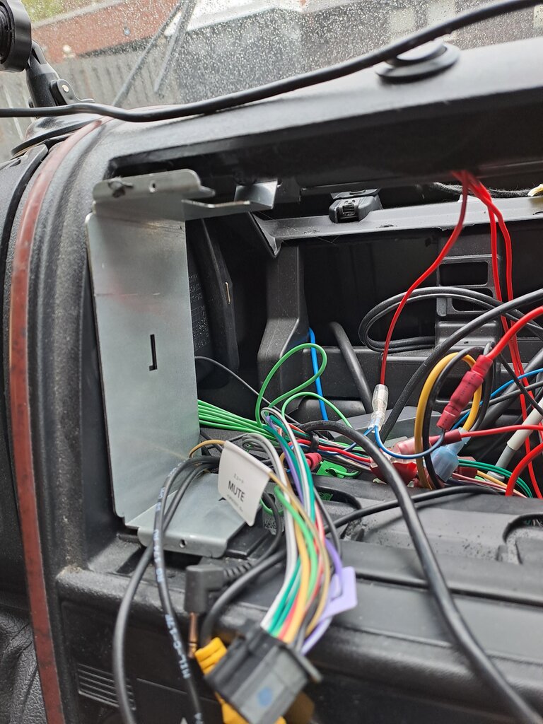

Heute habe ich die Halterung austauschen können.
Es war dazu der Ausbau des Radios erforderlich.
Das Radio ging noch relativ einfach auszubauen, da es in einer Halterung verschraubt war.
Diese Halterung,
hier ein Seitenteil im ausgebauten Zustand, war dann mit zwei Schrauben mit dem Klemmfix verbunden.
Hier sieht man die noch nicht ausgebaute andere Halterung.
Um die Halterungen ausbauen zu können, musste ich das Radio komplett von den verschiedenen Kabelverbindungen lösen. Vorher von diesen Fotos gemacht, damit beim Zusammenbau auch die Verkabelung wieder richtig gemacht wird.
Dann endlich konnte ich mit einem längerem Schraubendreher die zwei Schrauben lösen.
Die anderen zwei Schrauben kurz vor der Windschutzscheibe waren problemlos.
Klemmfix rausnehmen dann ebenso einfach wie das Ersatzteil einzubauen.
Nach der Wiedermontage der Halterungen auch das Radio wieder verkabelt. Gut das es Fotos gab, das erleichterte die Kabel richtig wieder einzustecken.
