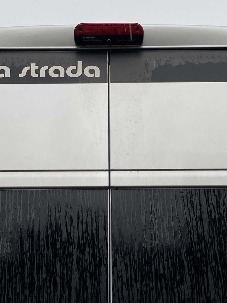

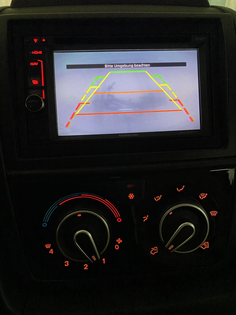

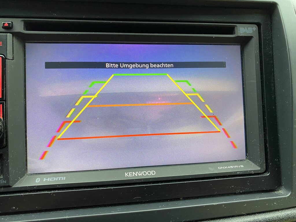

… eine optimale Displayanzeige bzw. eine bessere heute gibt es nicht her😳
Schlechte Anzeige
Schlechte Anzeige
Kamera am Heck
Kamera am Heck
Bessere Anzeige?
Bessere Anzeige?
Gruß aus Niedersachsen
Ähm..., ist bei dir gerade Nebel mit 2m Sicht?
Das Bild ist definitiv nicht normal.
Steig mal auf eine Leiter und wische mal über die Linse.

Ist vielleicht die Schutzfolie noch auf der Linse ,und mit Dreck und Feuchtigkeit unterwandert?

Spice hat geschrieben: Do 18. Apr 2024, 06:49
Nein, hin und wieder ist das Bild auch klar. Aber ich habe mir das bisher (3,5 Jahre) noch nicht genauer angesehen. Das mache ich jetzt erstmal…..

Reinige die Linse mal mit Glasreiniger. Versiegel sie eventuell mit Lotus Effekt.
Ungeheizte Linsen ohne Shutter, die dann noch in der Sprühgischt des Fahrwassers hängen, die neigen zu solchen Bildern.
Bleibt das Bild nach Reinigen bei sonnigem, trockenen Wetter immer noch so wie oben, ist die Kamera hinnig.
