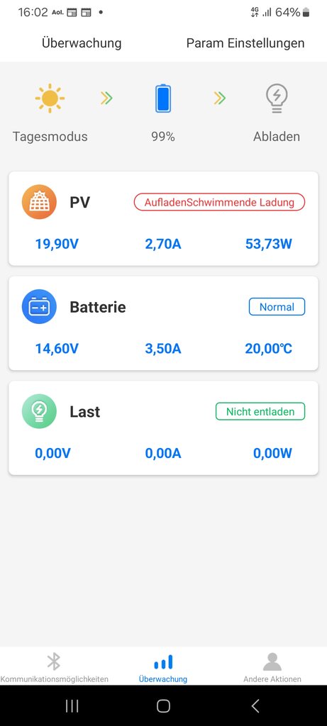

Hallo
Kann mir jemand sagen, ob an diesen
Werten meines Reglers etwas verbessert werden kann? Verbaut sind 2x 110 Alden Panele Mppt Regler und 150 AH lithium.

Re: Mppt Regler
Hallo Triganodriver,
um mal auf Deine ursprüngliche Frage zurückzukommen:
Du hast den Batterietyp korrekt auf Lithium stehen und eine Ladeendspannung von 14,4V eingestellt, ich vermute das sind die Standardeinstellungen, die in 90% der Fälle passen.
Lass das so mal laufen. Wenn sich Schwierigkeiten herausstellen sollten (z.B. Endabschaltungen des BMS oder Zelldrift) kannst Du immer noch situationsbedingt eingreifen.
Viele Grüsse Andi
Viele Grüsse Andi

Re: Mppt Regler
Wie schon geschrieben wurde, 0°C Ladendung besser auf aus stellen.
Für die Einstellung der Unterspannungsabschaltung LVD bräuchte man dein Nutzerverhalten.
Wenn du keine stromhungrigen Verbraucher wie Wechselrichter mit Kaffeemaschine hast, würde ich auf 11V gehen.
Die anderen Werte können so bleiben.
Was die Erhaltungsladung CVR angeht, streiten sich sowieso die Experten. Reine LiFePO Ladegeräte arbeiten hier ebenfalls mit 14,4V. Andere Hersteller empfehlen 13,6V. Beides ist nicht wirklich falsch. Deine 14V liegen also genau in der Mitte.

- Beiträge: 166
- Registriert: Mi 23. Nov 2022, 19:52
Re: Mppt Regler
Daten der App
Weiß der Bauer keinen Rat ,nimmt er Draht
