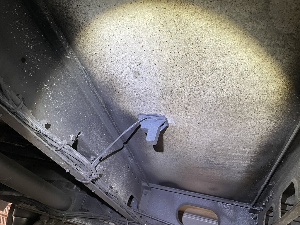

Hallo liebe Forum-Gemeinde,
wir haben uns letztes Jahr ein 13 Jahre altes Carthago Mobil gekauft. Nach einer Saison der Nutzung habe ich mich jetzt mal intensiv mit der elektronischen Anlage beschäftigt. Neben der originalen Elektrik wurde noch eine PV Anlage und eine Alarmanlage nachgerüstet. Leider ohne Dokumentation der Verkabelung. Beim Nachverfolgen aller Kabel habe ich eines entdeckt, welches ich nicht zuordnen kann.
Es ist definitiv nachträglich eingebaut, es hat zwei Adern, ist direkt an die Batterie angeschlossen, die + Ader ist mit 3A abgesichert und enden tut es in einem Gerät unter dem Wohnmobil (siehe Foto).
Habt ihr ne Ahnung was das ist?
Gruß,
Marc-Oliver
Gruß,
Marc-Oliver
Re: Was ist das unterm WoMo
Ich Grüße Dich hier.
Kann es der Außentemperatursensor sein?
Lässt sich feststellen, indem Du ihn mal erwärmt, Handwärme müsste genügen.
Gruß Hans
ich denke nicht, dass es ein Temperatursensor ist. Dafür ist es etwas groß und es geht ja nur ein Kabel mit Dauerspannung hin.
Werde es aber trotzdem mal testen mit dem erwärmen, denn wissen wo der Außentemperatursensor sitzt weiß ich auch nicht.
Gruß,
Marc
Gruß,
Marc
könnte es ein GPS-Sender sein? Eine Alarmanlage ist ja verbaut.
an einen GPS Sender habe ich auch schon gedacht. Nur wie finde ich das raus?
Dran stehen tut Nix.
Die Alarmanlage wurde 2012 nachgerüstet.
Ich habe sie aber komplett rausgebaut und sie hatte definitiv keine Verbindung zu dem Teil. Und sie hatte auch nur ne Hupe als „Benachrichtigung“.
Gruß,
Marc
Gruß,
Marc
es soll Geräte geben, die das gesendete Signal "abhören", manche Sender schicken aus dem Grund wohl auch nur 1x in 24h Stunden ein Signal... näheres dazu weiss ich aber nicht ...
- Beiträge: 858
Ein GPS Tracker braucht eigentlich nur Spannung (manche haben einen kleinen Akku, für den Fall, dass ein Dieb meint, die Batterie abzuklemmen). Der hat eine SIM-Karte drin. Je nach Gerät wird das durch Bewegung oder auf Abfrage aktiviert. Sprich, Du müsstest die Telefonnummer haben und die Befehlscodes.
Von außen kannst Du da nichts feststellen.
Also ggf. den Verkäufer mal fragen.
Sonst hilft nur abbauen und aufmachen.
gruss kai & sabine
gruss kai & sabine
GPS unter dem Auto wäre suboptimal da das GPS Signal nicht gerade stark ist ...
Ist das vielleicht die Abdeckung einer Kamera für den Grauwasserauslaß?
ich habe unsere Lotti (so heißt das WoMo) mal auf Ihren Stützen hochgefahren und bin drunter gekrabbelt.
Es ist ziemlich massiv, ich würde sagen ein Alugussgehäuse, ist fest verklebt, kann nicht geöffnet werden und hat keinerlei Öffnungen.
Mit dem Grauwasser hat es definitiv auch nichts zu tun, der Ablass sitzt vorne rechts und das Ding ist ziemlich Mittig. Sowohl längs als auch quer.
Truma iNet hat Lotti auch nicht. Ist eine nicht vernetzte ALDE 3010 drin.
Mysteriös!
Hoffe ihr habt noch weitere Ideen!
Ich habe es erst mal abgeklemmt und bis jetzt keine Ausfälle festgestellt.
Gruß,
Marc
Mysteriös!
Gruß,
Marc
Das ist geil… kenn ich nicht, weiß ich nicht, klemm ich ab.
Verrückt muss man schon ein bisschen sein.
Ich hatte mal Google Lens zu dem Teil gefragt. Auch keine passende Idee.
Ich würd es wieder anklemmen und das Bild zum Aufbauer schicken….
Viel Erfolg!
Viel Erfolg!
hab ich das richtig verstanden das Lotti Hubstützen hat? Wenn ja was für eine?
Ist es dann vieleicht zum ausnivielieren für die Anlage?
Guten Abend,
werde morgen mal prüfen ob es was mit den Hubstützen zu tun hat. Würde mich aber wundern. Soweit ich das den Unterlagen entnehmen kann sind alle Teile der Anlage von SMV verkabelt und Nix geht über Funk.
Und das Ding hat ja außer der 12V Dauerversorgung keine Anschlüsse.
Schönen Abend,
Marc
Schönen Abend,
Marc
