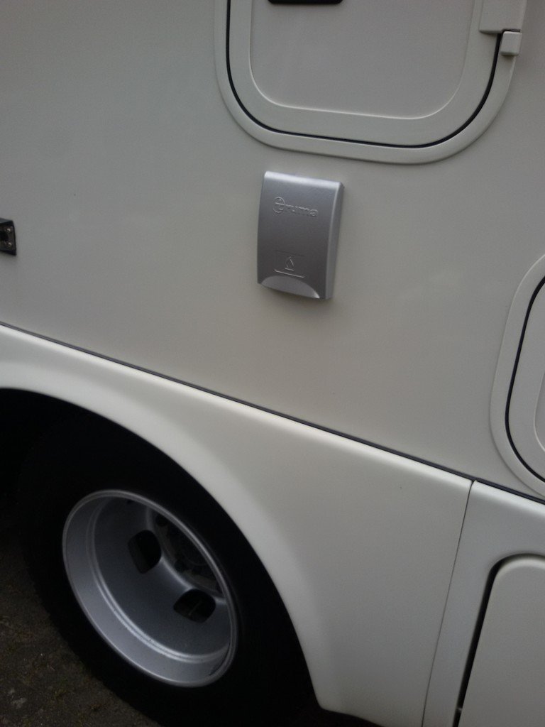

der Wagen kann noch so gut behandelt und in Schuss sein, aber gegen die vergilbung der Kunststoffteile bin ich machtlos.

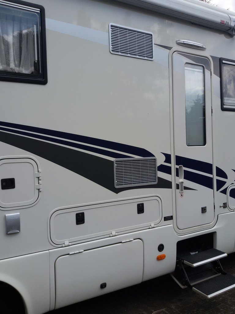

Betroffen sind meist bei mir die Kaminabdeckung, Kühlschrankgitter und Dosenabdeckungen.
Sämtliche Mittelchen und Reinigungsversuche führten bei mir nicht zum Ziel.

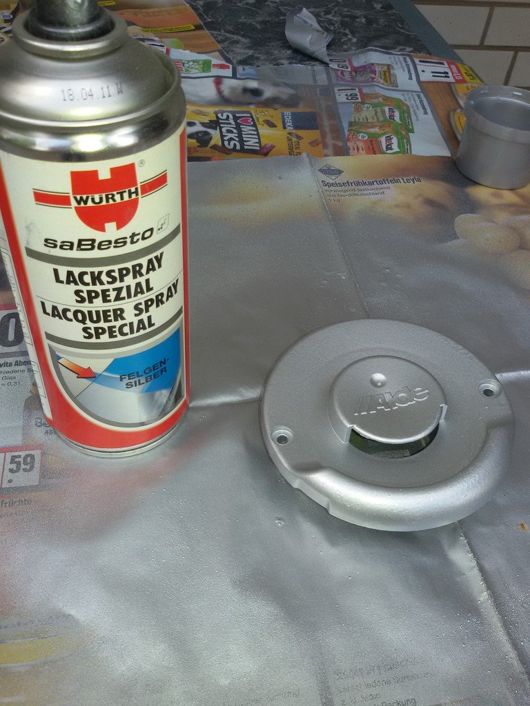

Bin dazu übergegangen die Teile einfach mit Spraydose anzusprühen.
Die Farbwahl bleibt da jedem selbst überlassen.

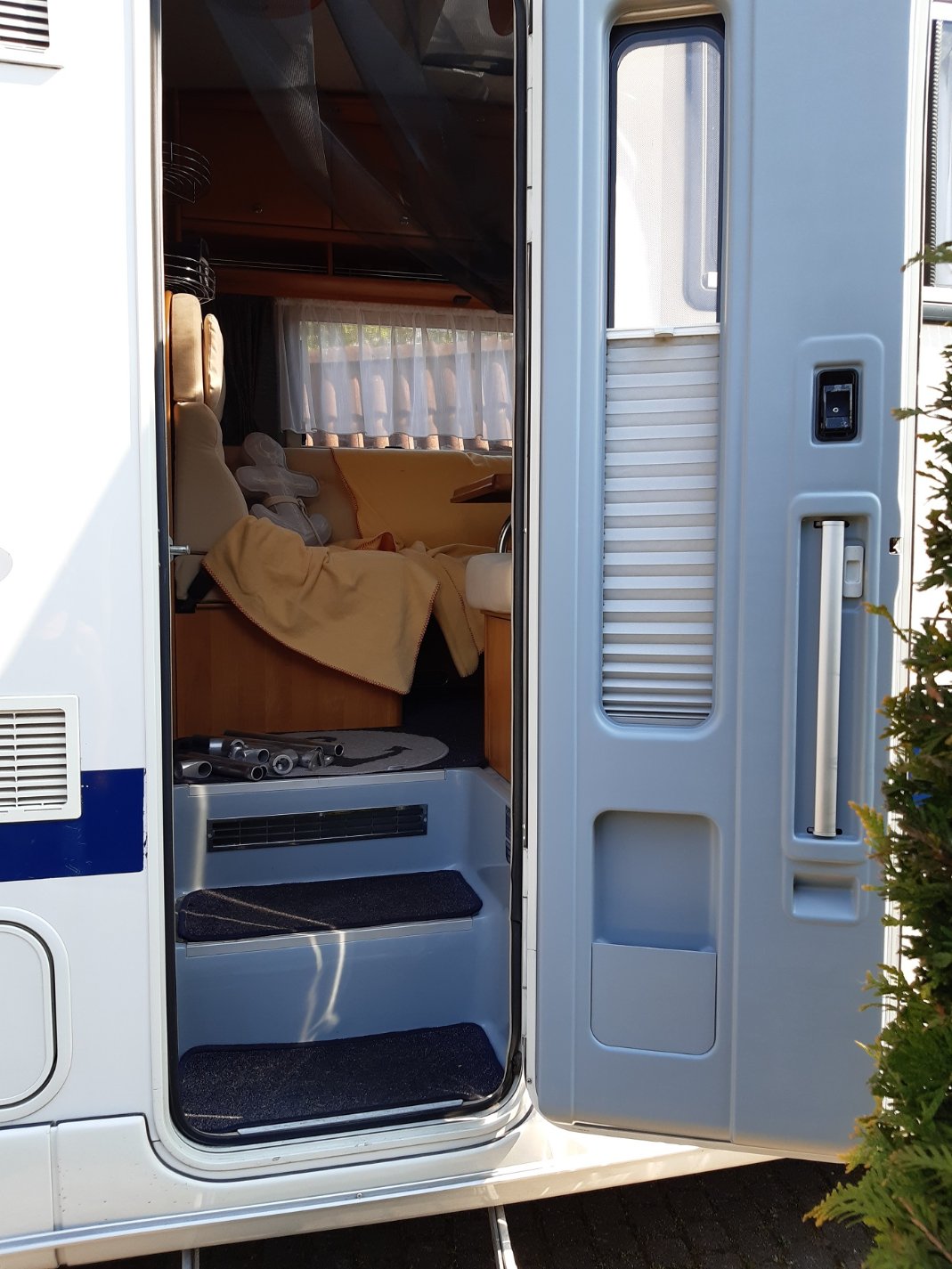

ein Freund hat seine Innentür lackiert.

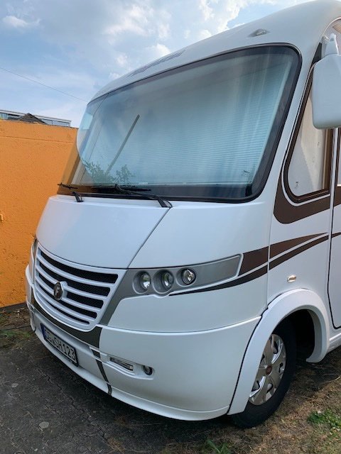

:'-( Schrödi da machst Du ein Fass der Tränen auf. Ich hab mir in diesem Jahr den Wolf poliert, weil mir komischerweise viele Frankias auffallen, die ungepflegt und gammlig wirken, obwohl sie ja eigentlich nicht für Pöbel produziert sind.
Beim Hymer waren es zum Glück nur ein paar Leisten und Deckel.
Ich hadere ja zwischen endgültigem Verkauf, durchhalten oder Motivieren durch Neuwagenkauf.
Behalte ich die Karre wird foliert.
Innen ist schon problematischer. Diese gelblichen Duschwannen wo Ewald und Hilde da nie drin geduscht haben. :-D
Da geht wahrscheinlich wirklich nur ertragen, Austausch oder lackieren was furchtbar daneben gehen kann.

Kunststoff ist nicht gleich Kunststoff, nicht jede Farbe haftet gleich gut. Glatte Oberflächen gehen am einfachsten zu lackieren. Allerdings muss vor dem Lackieren richtig vorbereitet werden, gereinigt, gegebenenfalls fein angeschliffen und mit einer speziellen Grundierung versehen werden, einem Haftvermittler bzw. Primer. Ansonsten dauert die Freude nicht allzu lange.

Thomas, Daumen hoch !
Kamin und Dosenabdeckung schaut edel aus !
Das Kühligitter ist ja ein wabbeliges Plastik, da würde ich mich nicht trauen,
aus Angst, die Farbe platzt an den Seiten ab.
Die Türe in mattem Babyblau.......räusper.......ok.
Man(n) muss ja nicht alles haben.

die Farbe täuscht, es ist ein sattes grau, passend zu den Einstiegsstufen.

Ich hab die Kunststoffteile an einem Wohnmobil damals einfach lackiert, allerdings nicht mit Felgensilber, sondern mit nem 1k Sprühdosensatz von Kwasny.
Vorher reinigen, mitm Schleifpad grau anrauhen, mit Silikonentferner auswaschen, dann Haftvermitler und weiße Farbe. Das hält bis heute...
Farbe und Haftvermittler gabs im EBay von Kwasny als Set.
