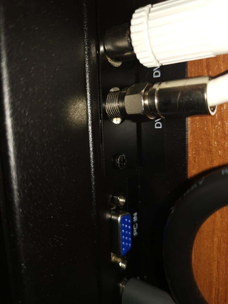

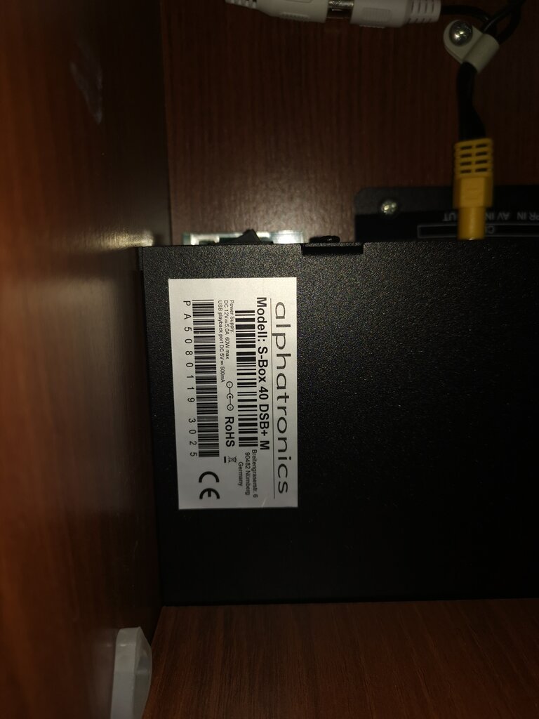

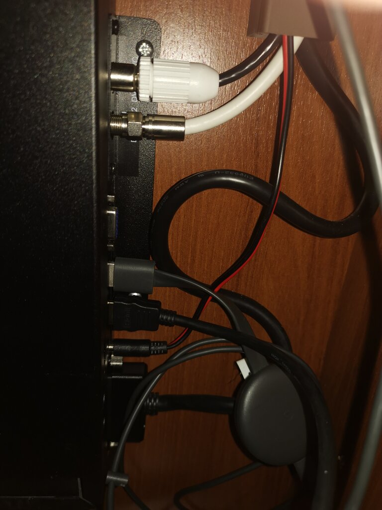

    Anbei mal die gewünschten Bilder. Bin gespannt...
    Beiträge: 8905
    Re: Carthago chromecast / Hdmi kein Ton
    Super, danke für die Bilder.
    Die Boxen sind klassisch analog per Chinch auf 3,5 Klinke angeschlossen.
    Hat der Bildschirm denn interne Lautsprecher und wenn ja, kommt da ein Ton raus, wenn du das Lautsprecherkabel und Kopfhörerkabel abziehst?

    Teilinfo:
    der gezeigte Ausgang (AV out) mit Adapter 3x Chinch auf Miniklinke 3-fach transportiert Bild (Gelb) und Ton (Rot/Weiss) wo auch immer hin, der Ton (Rot/Weiss) ist ein sog. Line Signal, muss also zu einem wie auch immer Verstärker führen, an dem dann auch Boxen sind, aber niemals direkt zu Boxen (Lautsprechern).
    Möglicherweise liegt hier das Problem.
