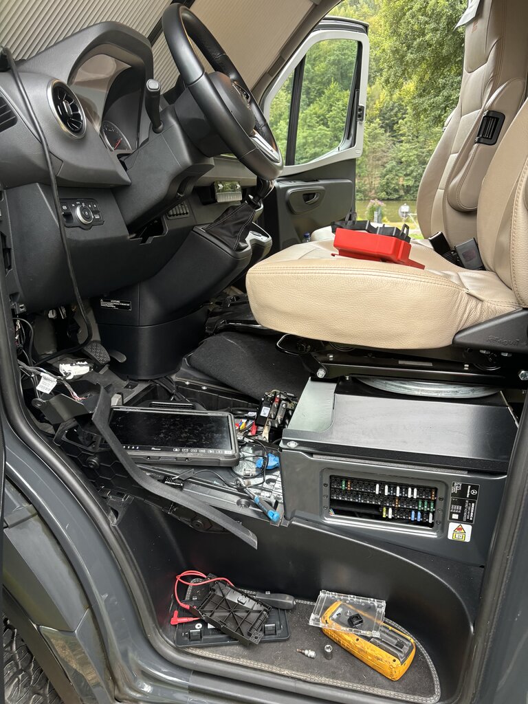

Sonniges Wochenende am Main relaxed und gemütlich … dann Mal ohne Grund den MLT anmachen … SCHOCK nix geht mehr!! Keine Funktion… keine Reaktion… einfach alles tot … Schlüssel wird nicht mehr erkannt.
Damit absoluter Stillstand-Feststellbremse zu usw.
24h Service war schnell vor Ort und findet den Übeltäter: ein Micro Stift in der ZE ist oxidiert und hat sich aufgelöst = Hirntod!
Grund: Feuchtigkeit
Zum Glück ist der Techniker ein Genie und bringt das System wieder provisorisch zum Leben und wir können wegfahren. Nun steht der MLT in der Werkstatt und wird wiederbelebt 🫨

Servus, wo sitzt die ZE bei deinem Sprinter? Wie kommt da die Feuchtigkeit rein? Bei meinem wurde da an einem Steuergerät ein"Kondom" drübergezogen von der MB Werkstatt.

Die ZE Sitzt auf der Fahrerseite unten links an der Seite. Feuchtigkeit kann auch Kondensat sein da ansonsten alles knochentrocken ist.
MB hat als „Lösung“ bei den frühen Modellen eine Leder Hülle verbauen lassen. Das ging noch da die Kabelage frei hinter den Verkleidungen war. In den neuen Modellen ist die ZE fest montiert.
Die Werkstatt checkt die Dichtigkeit von oben (A Säule) und ich habe auch darum gebeten das Radhaus zu checken.

Für diesen Rechner vor der a Säule Im fusraum gibt es eine MB Anleitung zum Überzug aus Kunststoff zum abdichten. Die Ursache ist bei Wohnmobilen das Kondensat an den Scheiben innen.
