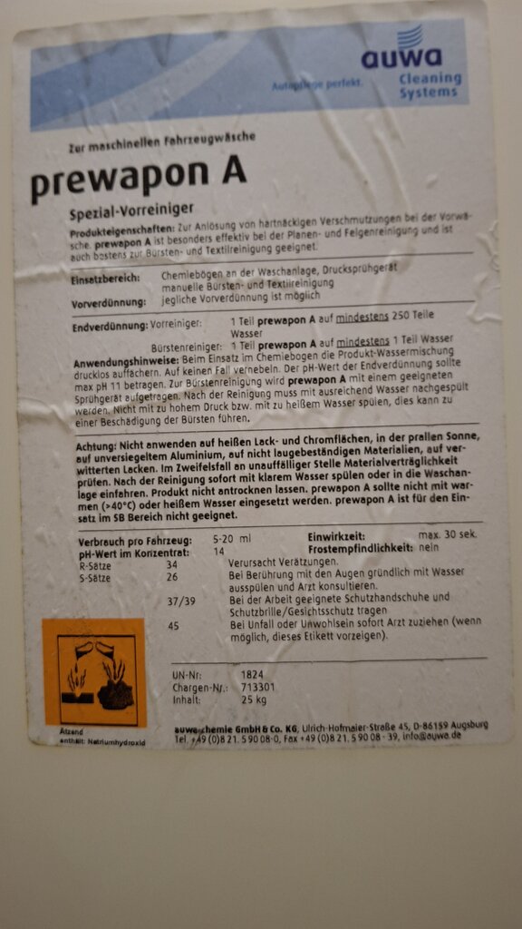

Ich habe mir 2007 von meinem Tankwart für kleines Geld einen 50 l Kanister eines Einweichmittels für Waschanlagen gekauft. Eine Tasse davon auf einen 20 l Eimer mit heissem Wasser löst alle Insekten(Reste) und alle anderen Schmutzreste.
Reicht für 5 - 6 x WOMO waschen im Jahr bis heute und noch ein paar Jahre.
Flockt mittlerweile etwas aus, ändert nichts an der Leistung des Mittels.
Wichtig ist nach dem Einweichen und dem Abschrubben zügig wieder mit dem Schlauch abspülen.
Zugleich gebe ich noch ein Schnappsglas voll Pflegereiniger für den Glanz hinzu.

Hi PeterMasure49 hat geschrieben: Do 10. Okt 2024, 18:50Ich habe mir 2007 von meinem Tankwart für kleines Geld einen 50 l Kanister eines Einweichmittels für Waschanlagen gekauft.
Steht was drauf, wie das Zeugs heisst?

Re: Insektenenferner
Danke
