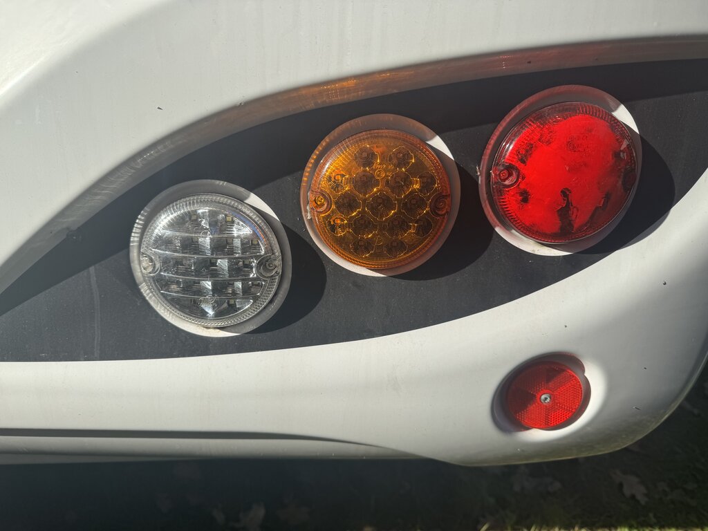

Hallo Ihr Lieben,
kann uns jemand sagen wie man die hinteren Lampen abmontieren kann (sind defekt)? Es ist ein Pilote G740 Bj. 2018. Es sind Led´s. Wir haben versucht die Schrauben lose zu drehen. Geht natürliche nicht (wie so einiges an diesem Womo). Wir wären so dankbar für einen Tipp.

die Trefferquote wird höher
wenn ihr ein kleines Bildchen reinstellt.

Erledigt. Danke für den Tipp

Hmmm.... also ich seh da ganz klar 2 Torx-Schrauben je Rückleuchte........

yes. Die drehen sich aber mit. Also kann man sie von aussen nicht abdrehen. Es scheint als wenn von innen eine Mutter dagegengeschraubt wurde. Müssen wir jetzt die Kotflügel abmontieren?

schwer vorstellbar....kann man denn nicht unter der Verkleidung von hinten rankommen? Habt ihr aber sicher schon versucht.

ja haben wir. Ich dachte es gibt einen Trick dabei. Manchmal steckt der Fehler im Detail ;-)

vlt sinz gar keine schrauben sondern bajonette :?: (mit oder ohne reindrücken, halbe umdrehung, offen...)

das werden wir uns morgen gleich mal ansehen. Nichts ist unmöglich..

Das könnten Jokon Leuchten sein? Jokon 710 wenn die von denen sind einfach mal anrufen

Einfach mal li. und re. an den Schrauben drehen.
Immer abwechselnd.
Dabei mit einem geignetem Gegenstand (Schraubenzieher; Messer) das Lichr rausdrücken.
Die sind gerne nur ins Plastik geschraubt.
Dann verkannten sich die Leuchten und die Schrauben gehen nicht wie gewollt raus.
