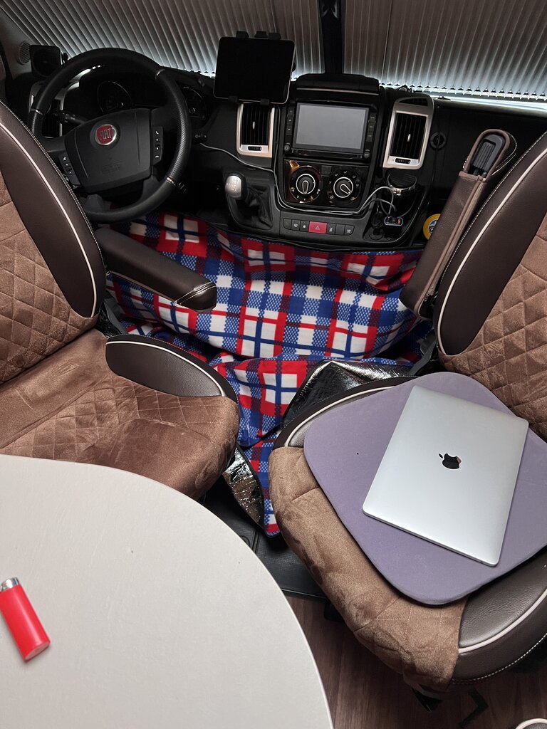

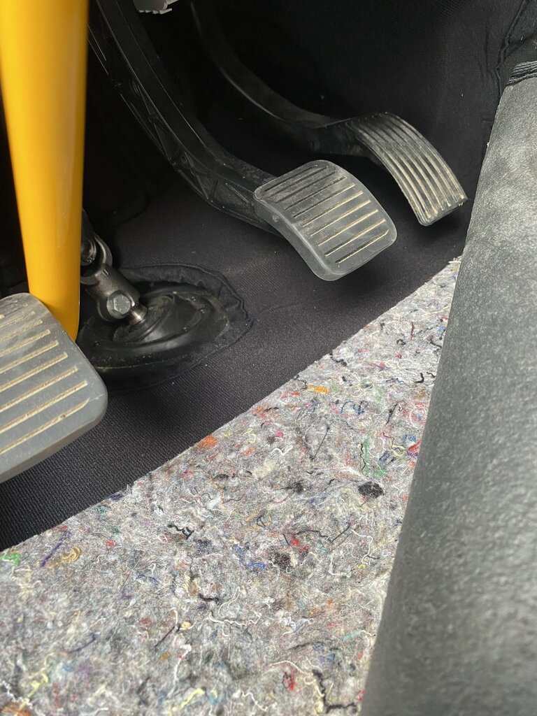

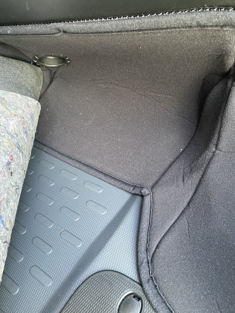

Ich hatte allerdings in den letzten Tagen das Gefühl, dass die Kälte eher vom Boden kommt, als von der "Schottwand" zum Motorraum. Für die Isolierung des Fahrerhauses bietet ja Kantop diverse Lösungen für an. Hatten wir schon mal in diesem Thema: KLIK
Mal sehen, ob die jetzige provisorische Lösung für unsere seltenen Winterfahrten nicht ausreicht. Eine komplette Isolierung des Fahrerhausbodens und Wand zum Motorraum würde ja an die 270,- Euro kosten.
