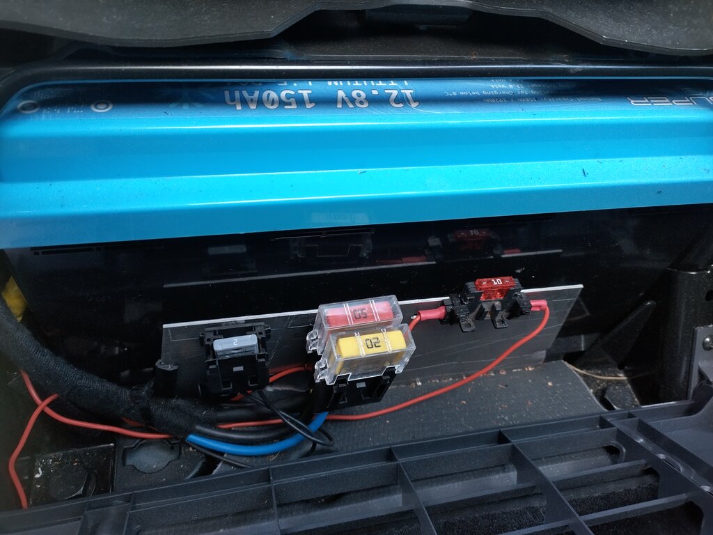

Da du die Sicherung ansprichst: Die Starterbatterie und die Wohnraumbatterie sollen lt. Schaltplan meines EBL119 mit 50A abgesichert werden. Weißt du wo ich die finde? An der Bordbatterie habe ich eine mit 50 A und an der Starterbatterie sind 2 50 A. Sind es diese?

Zum EBL dürfte die 50A Sicherung links unten unter der Abdeckung gehören. Hat die gleiche Bauform wie die an der Aufbaubatterie.
Die beiden verschraubten 50A gehören zum Fahrzeug.
Da aber deine Anlage bei laufendem Motor geht, dürfte diese Sicherung i.O. sein.
Die 50A an der Aufbaubatterie solltest du aber noch mal genau überprüfen.

Bei mir funktioniert alles. Aber ich werde die mal ziehen und gucken was passiert.
Wernher
Beiträge: 1735
Wohnort: Dresden
Re: Problem mit der Aufbaubatterie
Beitrag von Wernher »
Die 50 A am Beifahrersitz legt die Trittstufe tot, das EBL und alles andere funktioniert weiterhin.
