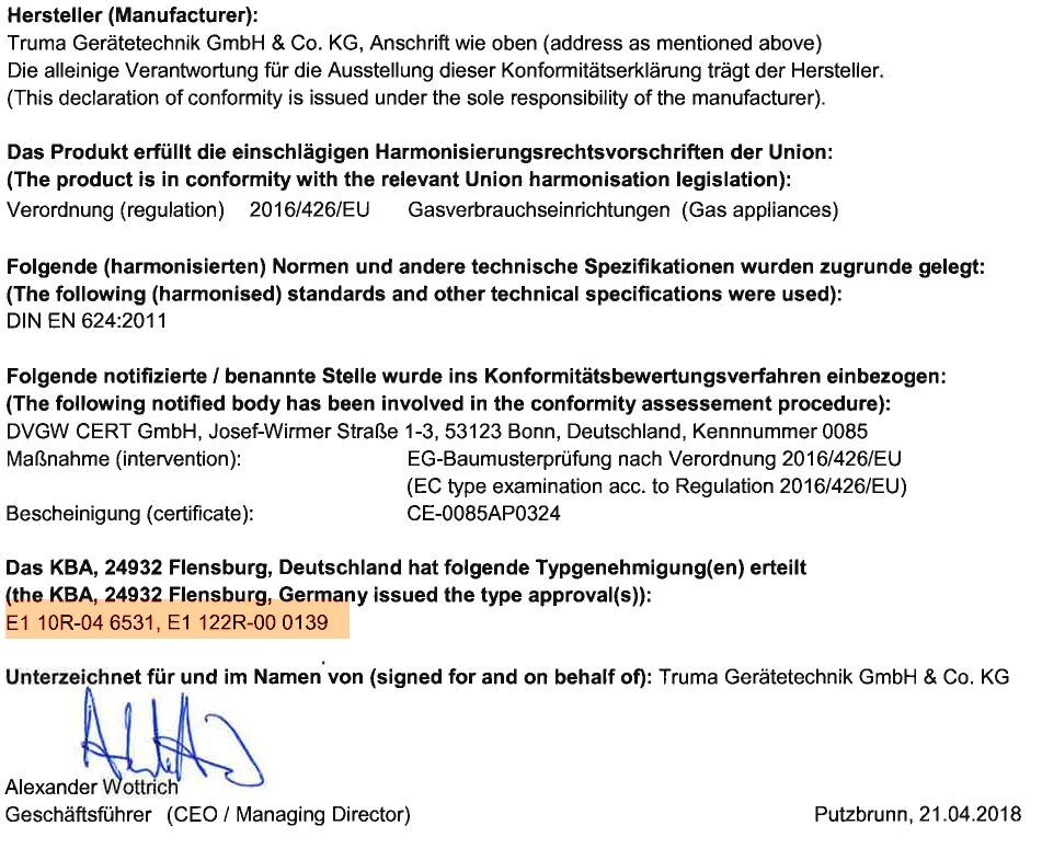

Ich kann keine E-Zulassung bei dieser Heizung finden, das könnte der TÜV Ärger machen.biauwe hat geschrieben: So 9. Feb 2025, 14:59Oder neu kaufen:
https://www.alibaba.com/product-detail/ ... 13a0mD8CRF
Ob die dort hinterlgegte CE reicht, da habe ich so meine Zweifel.
Re: Lebensdauer Dieselheizung
Zeig mal Deine Zulassung für die Heizung!raidy hat geschrieben: So 9. Feb 2025, 15:54Ich kann keine E-Zulassung bei dieser Heizung finden, das könnte der TÜV Ärger machen.
- Beiträge: 3857
meinen prüfer hat die dieselheizung (aus china) nicht zu intereszieren - und tut es auch nicht!
Diesel sparen, Jagstcamp statt Gardasee
Hier geht es um Gas-Heizungen
1) Streng genommen muss jedes fest montierte elektrische Teil in einem Kfz eine E-Zulassung (exakt ECE-Prüfzeichen) besitzen. Somit könnte der TÜV-Prüfer es monieren.jagstcamp-widdern hat geschrieben: So 9. Feb 2025, 16:08meinen prüfer hat die dieselheizung (aus china) nicht zu intereszieren - und tut es auch nicht!
2) Praktisch gesehen tun es 999 von 1000 nicht, weil es zu weit gehen würde. Denn sonst wären sogar die PV-Module und der Laderegler betroffen.
Ich wollte nur darauf hinweisen, selbst wäre es mit auch egal. Problematisch wird es erst, wenn es zu einem Schaden kommt, dann schaut die Versicherung aber mal ganz genau, ob sie den Brand auch bezahlen will.
