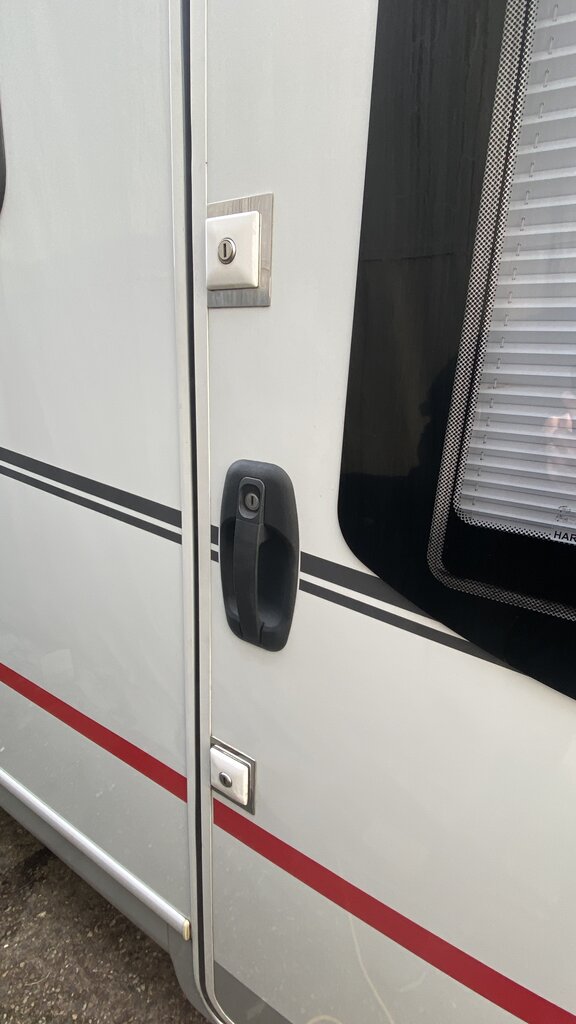

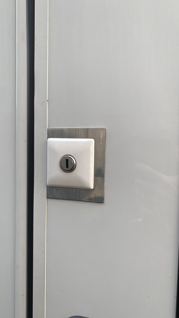

Hier das Bild.
Pass auch auf die Einbaulage auf.
Nicht das Du in den Gestängebereich der Zentralverriegelung kommst, das war bei uns der Fall, deswegen sitzt es so tief und daher auch 2 Stück
Gruß Carsten

vielen Dank für die Erläuterung und die Bilder.
Wenn ich das richtig lese ist die Innenverkleidung ausgeschäumt und somit mit der Aussenhaut "verklebt".
Allerdings wie schon geschrieben ist die Innenverkleidung ringsherum in einen grauen Alurahmen der aus einem Teil besteht und auch aussen über die Tür geht eingefasst. Die Verkleidung als solches lässt sich sogar etwas aus dem Rahmen bewegen. Rätselhaft was die sich dabi gedacht haben. Ich werde mir jetzt überlegen ob ich das Schloss überhaupt noch einbaue.
Grüße aus Bad Schwartau
