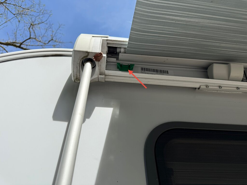

Habe mir für unsere Jalousie Omnistor 5200 zwei Seitenteile zugelegt, bin aber nicht so richtig zufrieden.
Ist es möglich, die Stützen der Jalousie ein Paar cm nach innen zu versetzen? Habe schon geschaut, ob es da irgendeine Verschraubung zum Lösen gibt, aber nichts sichtbar.
Weiss jemand von Euch, wie diese befestigt sind? Habe mal ein Foto gemacht, vielleicht hilft das weiter.
Danke schon mal im Voraus
micha
Beiträge: 8897
Re: Frage zur Omnistor 5200
micha1208 hat geschrieben: Sa 26. Apr 2025, 20:35
Ich verstehe das nicht so richtig. Willst du wirklich die Stützen, auf welche auf deinem Bild die Abspannung befestigt ist versetzen?

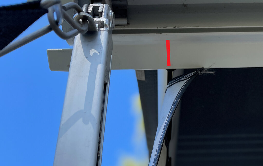

Wie auf dem Bild zusehen ist, ist da ein Unterschied von ca. 5cm. Die Stangen der Seitenteile kann man ja auch nicht so viel nach aussen setzen, Da regnet es dann rein. Da dachte ich mir, dass man dann evtl. die Stützen etwas nach innen setzen könnte.

Ich habe dan nun bei mir nachgeschaut.
Die Aufnahme vorne an der Markise, welche schon vor dem Kauf der Seitenstange dort war, ist unmittelbar so angebracht, dass eine Seitenwand an die Markise anschließen würde.
Aufnahme der Seitenwandstange vorne
Die Aufnahme der Stange in der Kassette habe ich selber angebracht. Der Stange lagen zwei Stück bei.
Aufnahme der Seitenwandstange in der Kassette

Auf deinen Fotos sieht es so aus, dass die Seitenteile genau bei dem Markisenende beginnen. D.h. ich müsste die Befestigung für die Seitenteile versetzen, damit alles in einer Linie ist. Das geht natürlich auch, dachte nur, das es da evtl. rein regnen könnte.
Ps. Habe gerade noch einmal geschaut, das Markisengestänge ist bei mir ca. 2cm außerhalb der Markise.
Danke noch einmal

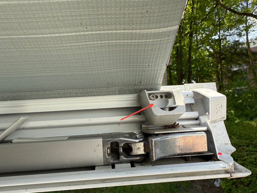

Die Halterung für die Stangen der Seitenwände sind in der Kassette am Auto geklebt.und in der Blende vorn mit einer Schraube fixiert.
Also mit Schraubendreher verschiebbar.
LG Horst
