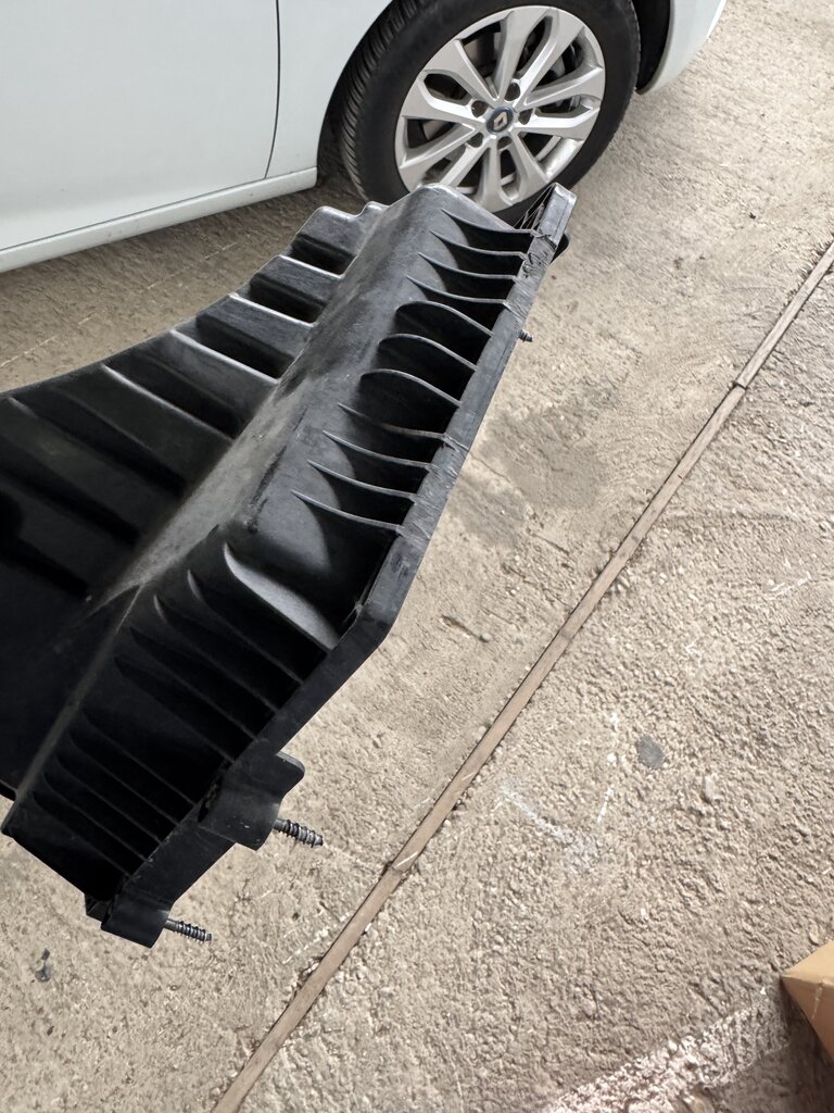

leider hat mir die Werkstatt bei der letzten Inspektion vor 2 Jahren die vorderen Clipse des Deckels vom Luftfilterkasten abgesägt, siehe Foto:

Die spannende Frage ist jetzt: Passt das, oder besser einen neuen Deckel besorgen?

Das ist der eckige vom 160 PS Automatik? Der ist ja noch mit 6/7 Schrauben befestigt. Ich weiß warum die die Nasen abgeknipst haben, da muss sonst ganz viel von der Ansaugung weg geschraubt werden. Selten dämliche Konstruktion. Ohne die Nasen, geht es mit dem Lösen der Schrauben.

Ist der 140 PS Motor, aber vermutlich ist der Luftfilterkasten identisch.
Ja, Schrauben sind alle drin.
Und ja…die Konstruktion ist echt schlecht ;-)
