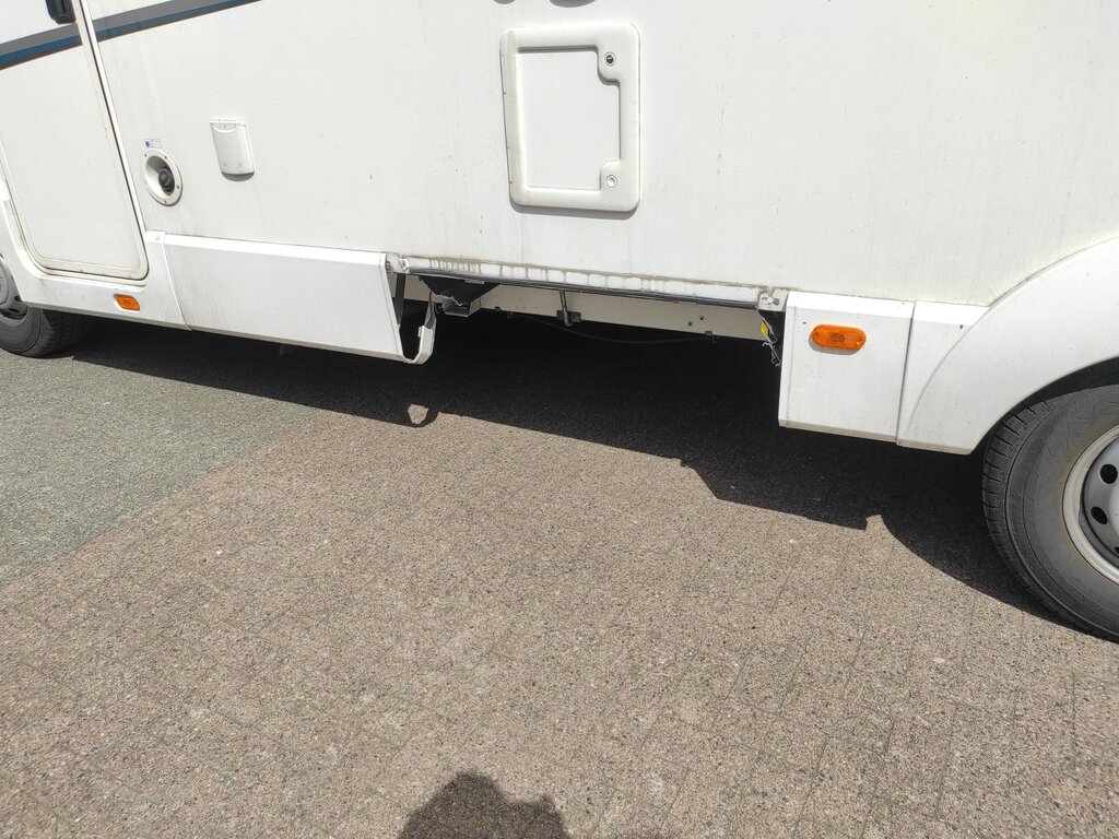

Moin!
Unser Itineo hat(te) an der Seite eine Schublade, die unter das Fahrzeug montiert war und quasi in die Schürze eingelassen war.
Die ist leider kaputt gegangen. Die Itineo Händler rufen stole 3200€ für die Schublade auf. Aber darum geht es gar nicht....
Die Lieferzeit ist 8-10 Wochen.
Nur müssen wir in 28 Tagen wieder zum TÜV, der verlangt, dass der Unterfahrschutz wieder hergestellt wird.
Kann man das provisorisch verschliessen?
gruss kai & sabine

ein Klempner mit Abkantbank sollte Dir was provisorisches aus Alublech auf die Schnelle anfertigen können.

Heisst, es muß nur zu sein?
Nicht mit E-Typennummer oder so?

du kannst die hu auch straffrei 2 monate überziehen, dann wird das teil wohl da sein.
4 monate kosten gerade mal 25€ buszgteld....
die wahrscheinlichkeit, überhaupt ein prob zu kriegen, ist absolut gering....

Der Einsatz muss aber so stabil sein, dass er auch dem Fahrtwind standhalten, da wird es dann zusätzliche Befestigungen brauchen.
Zur Lieferzeit: schon bestellt ? Das fällt schon leicht in die französischen Ferien …
(der seit April 2024 auf „lieferbare“ Karosserieteile vom Hymer wartet)
Ja, wobei der Begriff „Unterfahrschutz“ auch etwas irreführend ist. Das ist ja seitlich, aber es soll niemand dran hängen bleiben können.

Das ist ja das Problem. Mindestens 8 - 10 Wochen Lieferzeit.

Wir würden halt ungern nochmal 200€ für eine neue TÜV-Prüfung ausgeben
Und Plakette hätten wir auch gern.
Aus gesundheitlichen Gründen ist es eh' schon am Ende der 2 Monatsfrist
gruss kai & sabine

dann würde ich eine alu-dibondplatte überlappend schneiden und die mit panzertape rundrum festkleben..
Re: Behelfsmäßige Seitenschürze?
Oder an der vorhandenen Befestigung mit Schrauben fixieren. Frag doch mal bei einem Karosseriebauer.

Was ist denn an der Schublade kaputt, was man nicht reparieren kann?
Wäre für mich die schnellste und günstigste Variante.

Die Schublade hatte Kontakt mit einer niedrigen Mauer. Quasi zum Glück nur die Schublade und nicht was anderes von der Schürze.

Der TÜV fordert... frag doch dort auch nach wie er sich das Vorstellt, vor allem auch das Provisorium, dann bist Du auf der sicheren Seitekai_et_sabine hat geschrieben: Sa 17. Mai 2025, 13:56Moin!

Meine Idee,
Die Reste der Schublade zusammenkleben .....

Das hätten wir gemacht. Besser getaped, als Loch.
Aber das ist jetzt ein 200-Teile Puzzle und die Halterung ist rausgebrochen.
Wir sprechen morgen mal mit dem TÜV, ob etwas behelfsmäßiges denen überhaupt reicht.
Wobei wahrscheinlich würde das mehr halten, als diese dünne Kunstoffschürze.

Heute mit dem TUEV gesprochen. Die sind OK mit einer provisorischen Verkleidung aus Alu, so diese denn sicher angebracht wird und keine scharfen Kanten aufweist.
Das werden wir jetzt angehen.
Die Befestigung kann ja an den Schrauben der Schublade erfolgen. Dann noch etwas Sika oder Doppelseitiges Klebeband....

Ist das eine Schublade zum rausziehen?
- Beiträge: 3094
ich denke, genau deshalb heiszt das teil so!
Sollte man denken, nur sehe ich da keinen Platz für eine Schublade zum rausziehen. Deshalb meine Frage.
- Beiträge: 3094
die is ja auch putt!
