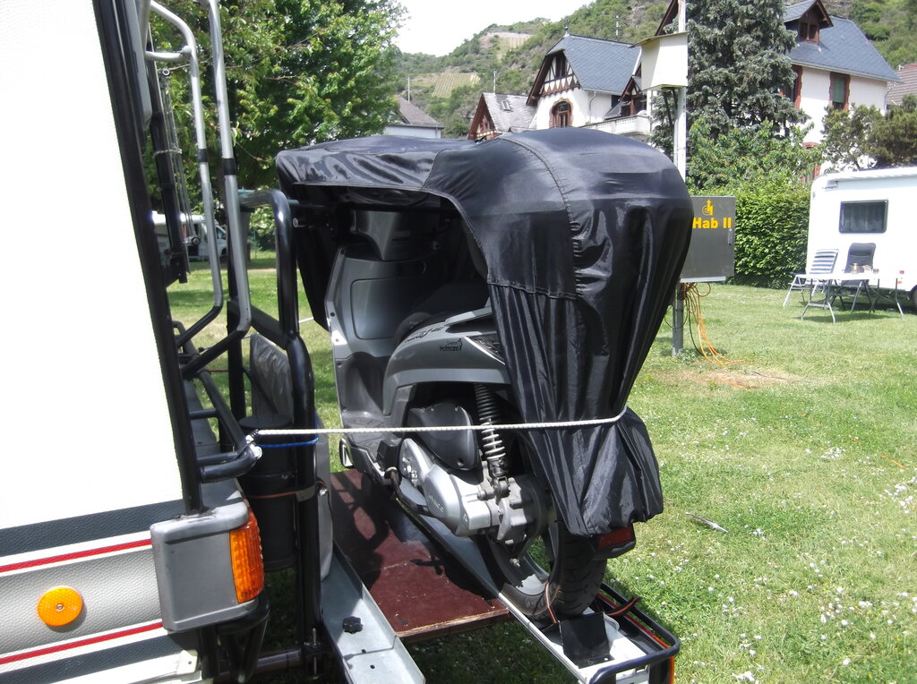

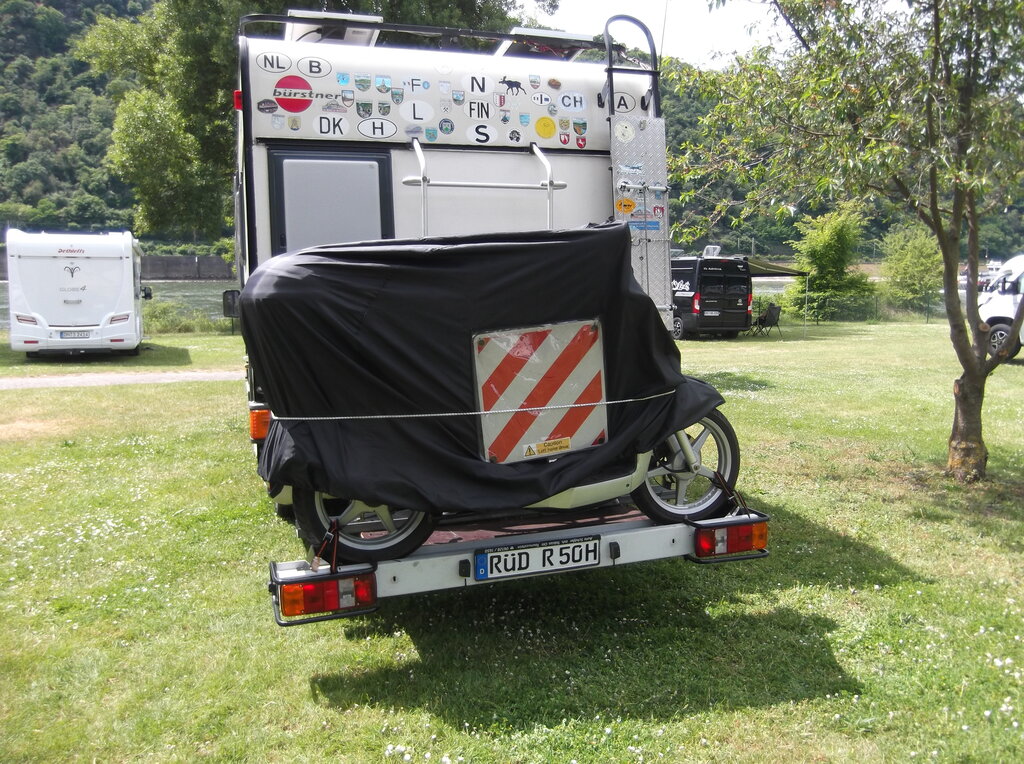

Habe jetzt ein paar Aufnahmen gemacht
Rollerträger
Rollerträger
Rollerträger
Rollerträger

Saubere Arbeit *HI*
Wie schwer ist das komplette Teil ?
Wieviel darf HA tragen, wie hoch ist das zGG ?
Beiträge: 5773
Re: Rollerträgersystem genehmigt
Der komplette Träger mit Unterbau am Fahrzeug wiegt 57 KG.Keine Gewichtsbegrenzung im Gutachten,ich muss das maximal zulässige Gewicht der HA (1950 KG) beachten.
In der Konfiguration auf dem Foto hat die HA 1830 KG,also 120 KG Reserve die ich aber nicht nutzen werde.
Zulässiges Gesamtgewicht 3500 KG

Ist weiter kein Problem,die auf dem Träger befindliche Brücke wird eingehängt und der Roller draufgeschoben,ist anstrengend,aber kein Problem.Danach wird mit der Fixierstange gesichert und die Verzurrgurte angebracht,die Brücke wieder auf dem Träger befestigt und das war es.Ich ziehe dann noch die Schutzplane darüber und sichere sie durch eine Elastoschnur,die ist auch die Notfallsicherung falls was schief gehen sollte.Zusätzlich wird der Träger durch eine Kamera überwacht.
