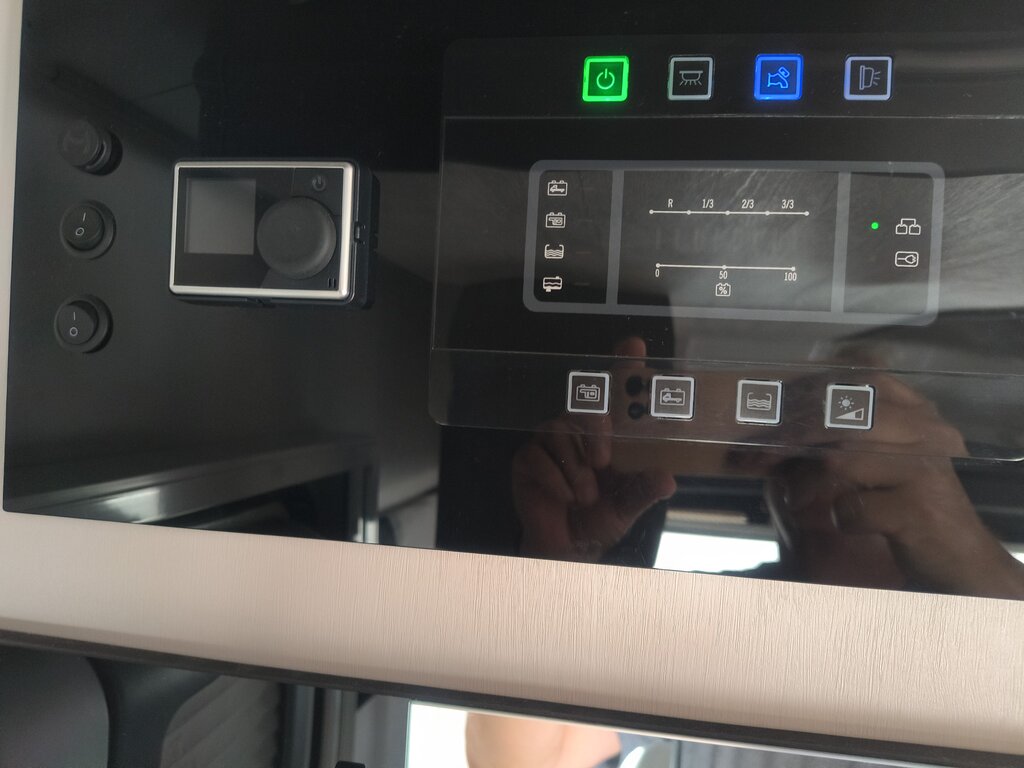

Schönen guten Abend, da ich das erste Mal mir ein Wohnmobil geliehen habe, hätte ich eine Frage zur Heizung. Hat das o.g. Fahrzeug eine Fußbodenheizung und wie kann man die ausschalten.
Mir kommt es vor als wäre der Boden beheizt, obwohl die LED aus ist.
Das Fahrzeug ist am Strom angesteckt. Vielen Dank für eure Unterstützung.
Schönen Abend und schönes Wochenende.
Gruß Steffen

Arno hat nicht so ganz unrecht. Hat dein Vermieter dir eine Bedienungsanleitung mitgegeben?
Aber zu deiner Frage: Eine regelrechte Fußbodenheizung wird er nicht haben. Aber in der Regel laufen unter dem Boden doch Heizungsschläuche durch. Du hast doch sicher den Boiler für heißes Wasser an. Je nach Sitz der Heizung kann da der Boden oder auch Staufächer warm werden.
Normalerweise wird die Heizung nicht nur durch eine LED angezeigt.
Fotografiere doch mal deinen Heizung und Warmwasserregler und stelle das Foto hier ein.

und Herzlich Willkommen. Andi könnte recht haben. Vielleicht stellst du mal probehalber das Gas ab, und guckst ob es dann anders ist.

Die aktuellen Wohnmobile von Challenger und Chausson (baugleich) haben i.d.R. eine Dieselheizung. Warmwasser erzeugt ein Trumaboiler mittels Gas (Achtung: Abdeckung außen vor Inbetriebnahme abnehmen!) und als Bestandteil des "Arctic-Pakets" eine elektrische Fussbodenheizung im Bereich der Sitzgruppe, die aber nur mit Landstrom funktioniert. Wie und wo diese Fußbodenheizung an- bzw. ausgeschaltet wird im Challenger 337, kann ich nicht sagen.
Soweit ich gehört habe, darf man von dieser Fussbodenheizung keine Wunderdinge erwarten. Sie macht nur den Boden ein bisschen fußwarm, heizt aber jetzt nicht das Fahrzeug an sich. Auch scheint nicht jeder Quadratzentimeter im Bereich der Sitzgruppe mit Heizdraht ausgestattet zu sein.

Bei den Vermietern erreiche ich niemanden. Ich werde Montag mal anrufen.Bedienungsanleitung ist nur Fahrzeug bezogen. Da steht nix zum Aufbau und Technik. Jetzt beim fahren merkt man nichts. Gas war komplett abgestellt.

Beim Fahren fehlt der Landstrom.
Was schaltet der 1/0 Schalter links von der Bedieneinheit für die Dieselheizung. Es ist mit Sicherheit ein Schalter außerhalb des großen Bedienblocks rechts, wo Wasser und Batterie angezeigt wird.
