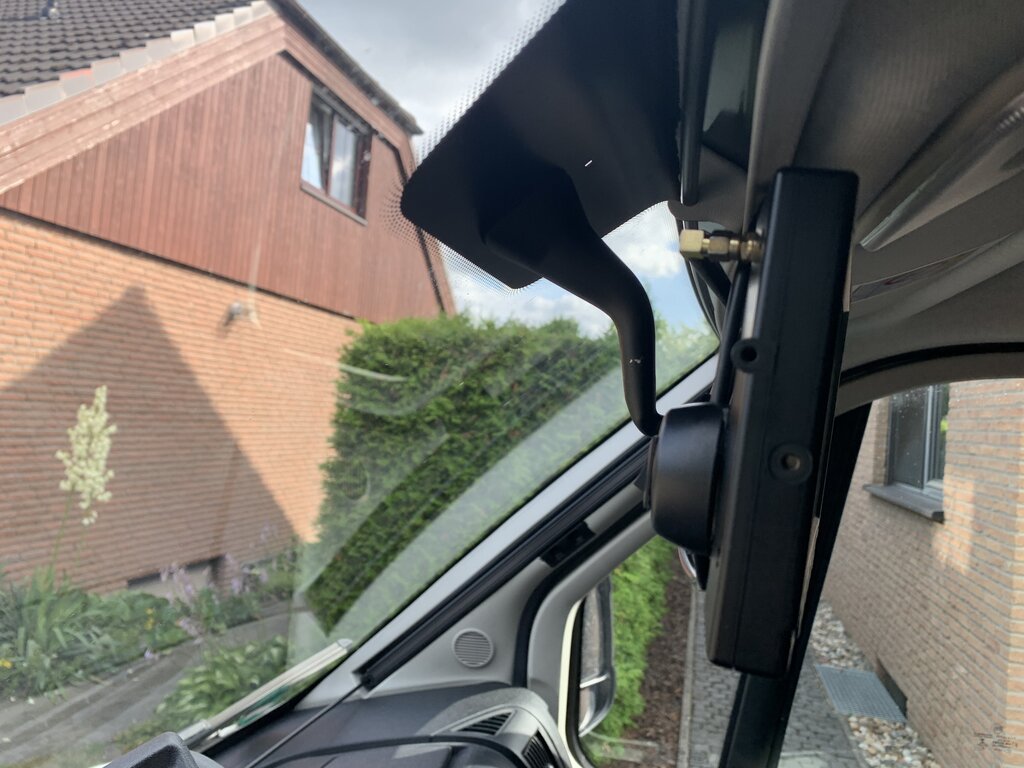

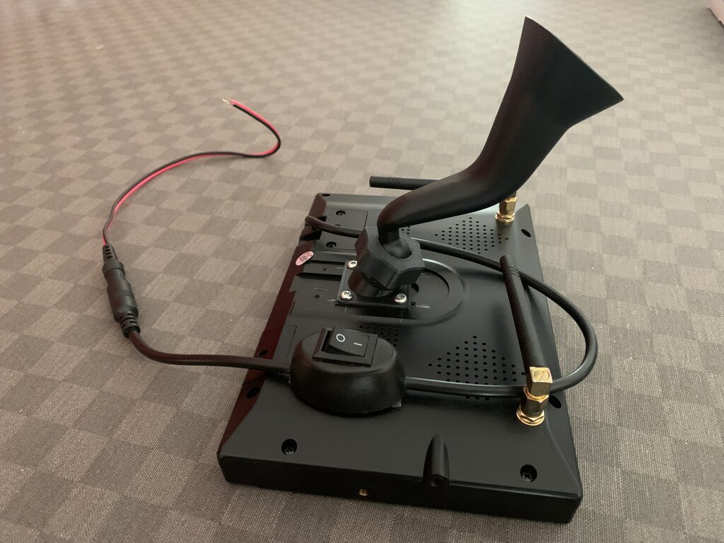

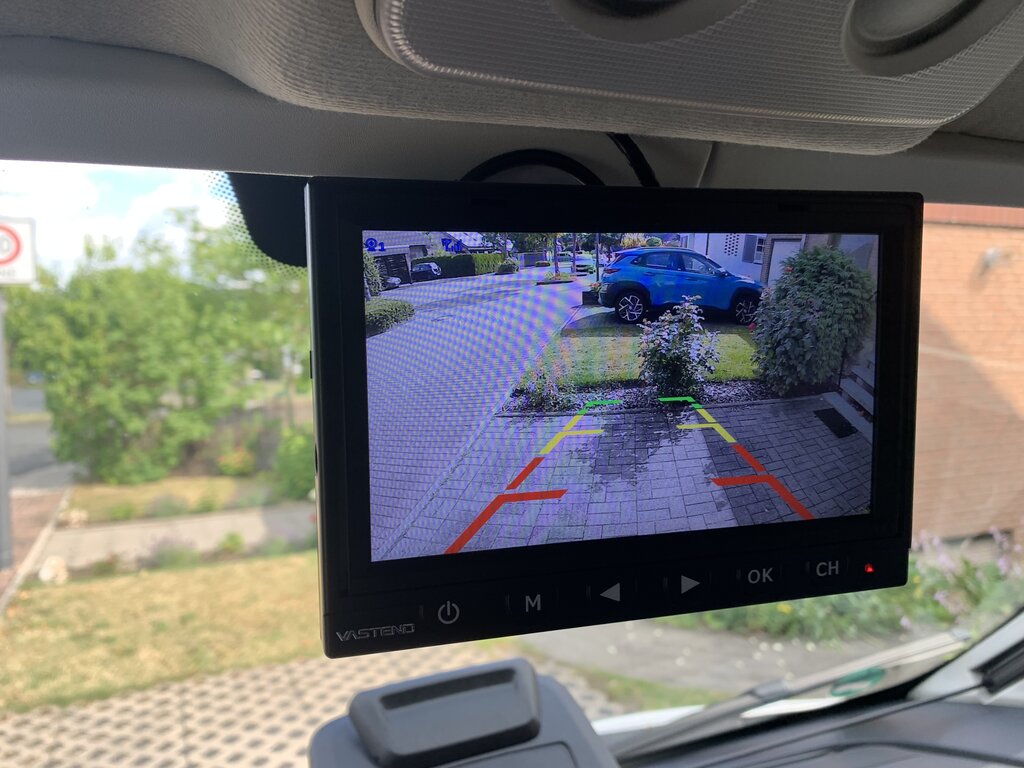

Als erstes Projekt im 3D-Druck habe ich einen Halter für meinen 7 Zoll Rückfahrmonitor für den originalen Ducato Innenspiegel gedruckt. Auf thingiverse habe ich folgenden Halter gefunden, der direkt auf den 16mm Kugelkopf des Innenspiegels paßt.
https://www.thingiverse.com/thing:6879708
Mit leichten Modifikationen ist der Halter auch für andere Sachen nutzbar, zB. Dashcam, Navi, ……..!

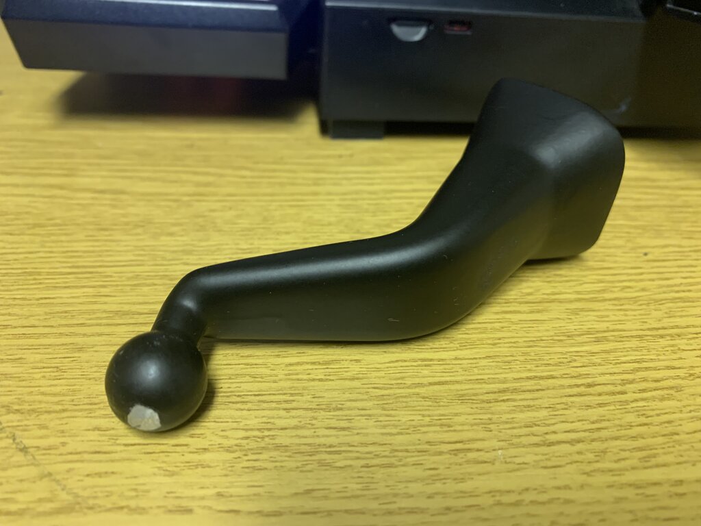

Wichtig, der originale Kugelkopf hat eine „Nase“, die entfernt werden muß!

funktionell paßt der Halter bestens, selbst die Verdunkelung geht zu.
Was ich noch nicht beurteilen kann, ist, ob ich das richtige Fillament zum Drucken benutzt habe. Ich habe das Material genommen, das dem Drucker beigelegen hat.
Ich bin also für Tipps offen.
Mir ist auch noch nicht gelungen, die STL-Datei zu bearbeiten, die Platte hätte in der Breite 30mm sein sollen und nicht 32,5mm.
Gruß Peter

Moin Peter, das sieht doch super aus.
Beim Drucker war bestimmt PLA dabei. Das ist nicht wirklich Hitze und UV beständig.
Es könnte also sein das sich das bei Sonneneinstrahlung doch ein wenig verformt. Muss nicht kann aber. Ihr habt ja keinen Alkoven der das verhindert an Dr Frontscheibe.
Da nimmst du dann am besten ASA Filament. Das ist Hitze und UV beständig.

Hallo Oliver,
Danke für die Info. Ich werde mir mal ASA Material besorgen, damit ich für weitere Projekte besseres Material vorrätig habe. Mal schauen, wie sich der Halter beim nächsten Wochenendausflug verhält/schlägt.
