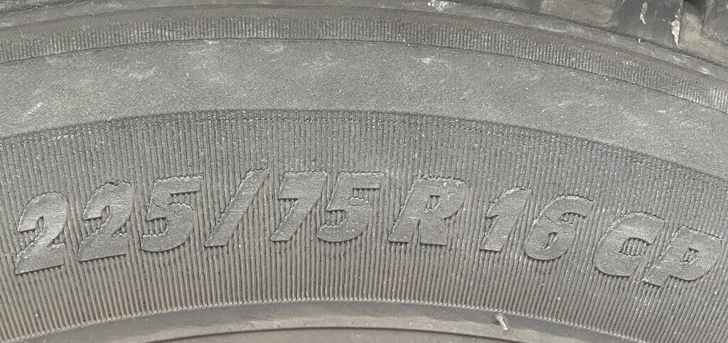

Wir haben Michelin Agilis Camping (M+S) drauf, brauchen nun unabhängig von Italien Neue. Im Schein steht 225/75R 16 CP. Da fing alles an.
Der Geschwindigkeitsindex steht normal an der Stelle wo das CP auf dem Reifen ist.
Z.B. ein Q,R etc., zur Buchstabenzuordnung gibt’s auch eine Liste.
Aber keine Liste gibt das CP her.

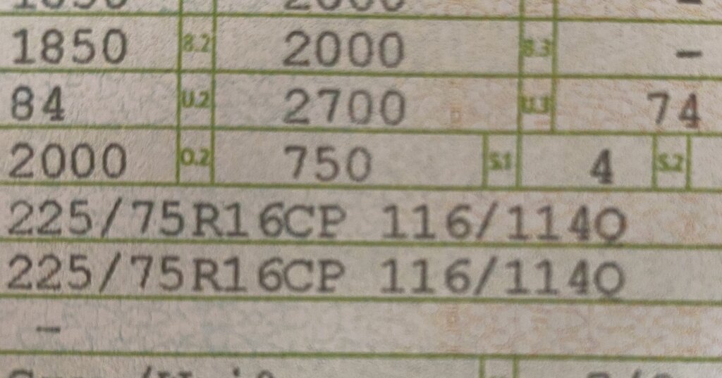

Wenn nichts im Schein steht mit der Baumusterprüfung abgleichen und im Schein nachtragen lassen…. Toll. Dachte ich mir…
Also im Schein steht dann bei uns 225/75R16CP gefolgt von 116/114Q
Das Q ist nun der Geschwindigkeitsindex.
116/114 ist der Index für Einachs- oder Zweiachsbereifung.
In der Baumusterprüfung fand ich auch das Q, soweit also ok, aber auf den ersten Blick fand ich das Q nicht auf dem Reifen hinter dem 225/75R16….

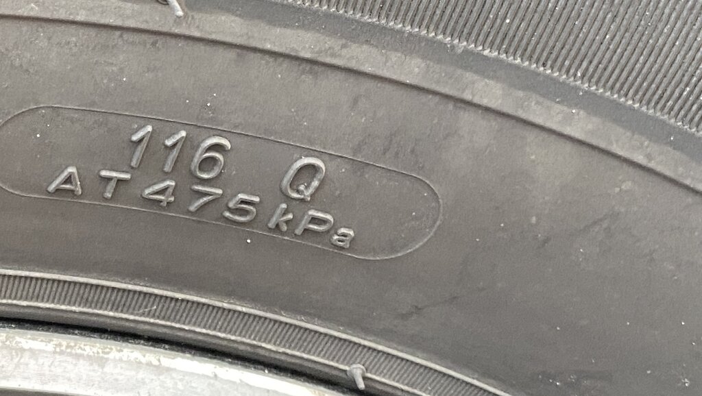

Also gesucht und fündig geworden, ganz klein stand dann 116/114Q an anderer Stelle auf dem Reifen, also alles ok.
Der Geschwindigkeitsindex muss gleich oder höher sein bei uns also Q oder R, dann darf man damit auch im Sommer fahren. Ansonsten läuft man Gefahr empfindliche Strafen zu zahlen mit Hinderung an der Weiterfahrt oder Beschlagnahmung. Gut zu wissen bei der Wahl der Reifen und beim nächsten Italienurlaub. Falls man kontrolliert wird und der Carabinieri will es besser wissen, weiß ich nun wo es steht und das alles in Ordnung ist.

Nein, das hat etwas mit einem erhöhten Fülldruck zu tun.Sanddollar hat geschrieben: So 13. Jul 2025, 15:05Aber keine Liste gibt das CP her.
Also ADAC gefragt, die sagten das sei ein Lastindex
Quelle: Michelin
Reifendruck bei Wohnmobilen
Für die Sicherheit und Stabilität Ihres Fahrzeugs spielt ein weiterer Aspekt eine wichtige Rolle: die Reifen Ihres Wohnmobils müssen den richtigen Luftdruck aufweisen. Das Volumen und der Druck der Luft im Inneren der Wohnmobilreifen bestimmen nicht zuletzt ihre Tragfähigkeit.
Wohnmobilreifen mit einer CP-Kennzeichnung sind für Fahrten mit höherem Reifenfülldruck als übliche Kleintransporterreifen (C-Kennzeichnung) ausgelegt. So werden ein besseres Fahrverhalten und eine höhere Widerstandsfähigkeit gegenüber den Belastungseigenschaften großer Reisemobile gewährleistet.
vG Ralf

ja und ja, es ist eine Kombination aus beidem, Du kannst den Luftdruck je nach Zuladung anpassen, einen Lastindex stellt es dennoch dar da die CP Campingreifen eine verstärkte Lauf und Kantenfläche haben. C steht beispielsweise für Cargo die Lasten sind hier auch definiert. Die Zahlen wie 114/116 sind die Lasten die bei einem Einachser oder Doppelachser als max. Last darstellen.Andalusienfan hat geschrieben: So 13. Jul 2025, 21:04Nein, das hat etwas mit einem erhöhten Fülldruck zu tun.Sanddollar hat geschrieben: So 13. Jul 2025, 15:05Aber keine Liste gibt das CP her.
Quelle: Michelin
vG Ralf
