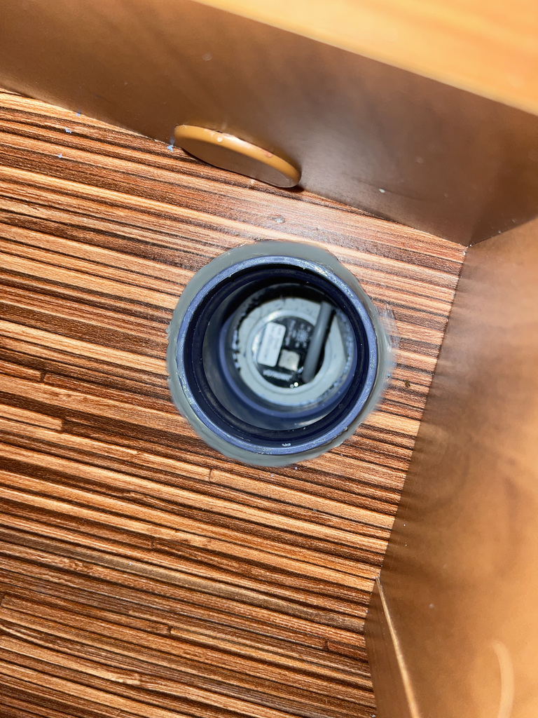

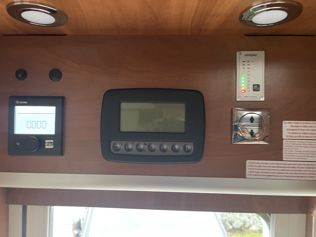

Nicht hat es schön öfter geärgert, dass die Wasserstandsanzeige in meinen Kreos sehr ungenau angezeigt wird. Es zeigt eigentlich nur drei Füllstände an, ca.30%, ca.70% und 100%. Zwischendrin bleibt einen nur das lustige raten...
Nach suchen im Internet habe ich Füllstandsensoren zum nachrüsten von SuperSense und Votronic gefunden. Meine Entscheidung ist auf die Votronic gefallen, da ich es einfach zum bedienen haben möchte. Drauf drücken und sehen wie die Füllmenge ist, fertig (Kann dann auch meine Frau bedienen, ohne es jetzt abfällig oder sexsistisch zu meinen!!!!!bitte nicht falsch verstehen!).
Der Einbau war wie zu erwarten theoretisch einfach, praktisch eine Herausforderung . Mein größtes Problem war, dass der Tank durch den Doppelboden nicht von oben zugänglich ist, sondern direkt bis unter den Sandwichboden reicht und die Tankform eine Art L-Form hat. Um es kurz zu machen, es ist geglückt und funktioniert in meinen Testfüllungen sehr gut. Die zukünftigen Ausflüge werden es zeigen, ob sich der Einbau gelohnt hat und meine Erwartungen erfüllt werden. Hier mal ein Bild vom fertigen Panel und Sensor:
Ich habe in das in den Boden gebohrte Loch ein kurzes HT-Rohr geklebt und kann, wenn der Sensor mal richt justiert ist, den Deckel drauf drücken. Innenaufnahme im Tank, vorne sind die beiden neuen Sensorstäbe und hinten im Eck die drei der Laika zu sehen.

Super gemacht, Respekt.

Ich finde prinzipiell alles gut, was man im Womo verbessert. Allerdings gefällt mir die Größe der Votronic-Anzeige nicht.
Grüße, Alf

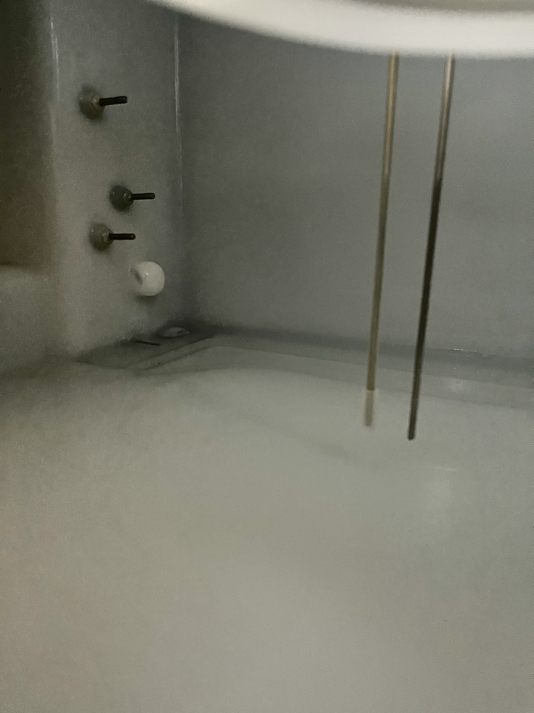

Heute habe ich mir ein paar Stunden Zeit genommen, um dem Problem auf die Spur zu kommen. Gestern habe ich überall nach einem Überlaufventil gesucht für 20% Restwasser im Fahrbetrieb. Nach meiner Recherche im Auto und Rücksprache mit einem ehemaligen Eigentümer kann ich sagen, dass dieses Auto soetwas nicht hat.
Heute habe ich zunächst von der Inspektionsöffnung im Fußboden mit einer Endoskopkamera den Tank erkundet. Gleich vorne, nahe dieser Öffnung befinden sich vier Sensoren in unterschiedlichen Höhen. Diese dienen der Füllstandsanzeige im Display über der Tür. Die Tiefen des Tanks Richtung Heck konnte ich damit nicht erkunden, da mein Stab nicht lang genug war.
Dann bin ich zur Wasserstelle gefahren. Laika.it schrieb, dass beim Befüllen die Luft nicht entweichen konnte und der Wasserdruck vermutlich zu stark war. Das könnte zutreffend sein, denn der vorhandene Schlauch passte vom Durchmesser ziemlich dichtend in den Einfüllstutzen. Ich befüllte also mit geringem Wasserdruck und achtete auf das Entweichen von Luft. So bekam ich den Tank ziemlich voll, bis am Ende wieder das Wasser austrat. Dies muß der Überlauf vom Tank sein. Das Auto stand schräg und die Inspektionsöffnung war am niedrigsten Punkt des Tanks. Ich sah dort nach und dreht das Wasser zunächst ab, als es den Rand des offenen Deckels erreichte. Die Anzeige über der Tür stand auf 2/3. Ich drehte dann den Deckel zu und befüllte weiter. Nach kurzer Zeit kam wieder Wasser aus dem Überlauf (durch den Unterboden) und ich beendete das Betanken. Die Anzeige blieb auf 2/3. Ich versuchte nun ganz vorsichtig den Inspektionsdeckel zu öffnen und merkte dass Wasser mit Druck austreten wollte, also schloß ich ihn endgültig. Da das Auto schräg stand ist das also ein Zeichen für einen wirklich vollen Tank. Was will man mehr. Die Anzeige bleibt auf 2/3, vermutlich arbeitet die oberste Elektrode nicht. Sie ist aber definitiv unter Wasser.
Im Fazit ist vermutlich alles nicht so schlimm. Man muß mit geringem Wasserdruck tanken und darauf achten, dass die Luft entweichen kann. Am besten steht das Auto beim Betanken waagerecht oder mit dem Heck nach unten. Dann bekommt man den Tank wirklich voll. Bei meinem Versuch stand es leider andersrum. Da wo bei mir das Wasser austritt scheint eine Klappe im Bodenblech zu sein. Diese ist aber mit Unterbodenschutz zugeklebt. Bei passender Gelegenheit in einer Werkstatt lasse ich diese mal öffnen. Vermutlich ist vom Überlaufstutzen des Tanks ein Schlauch abgegangen oder war noch nie dran. So könnte man das Überlaufwasser ordentlich ableiten. Ich denke das wars.
