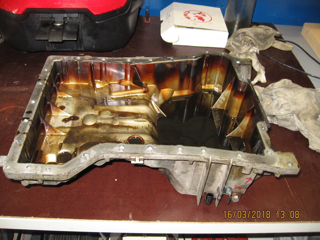

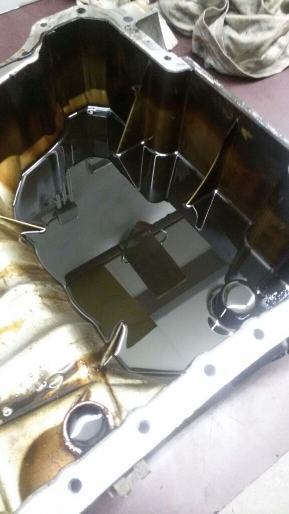

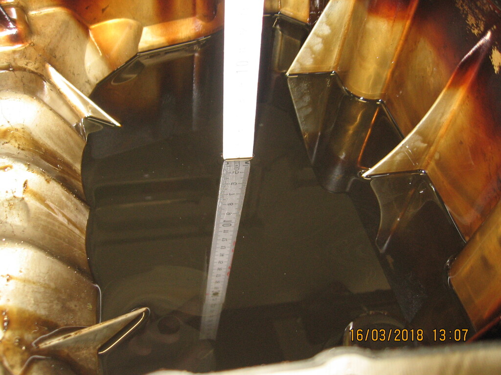

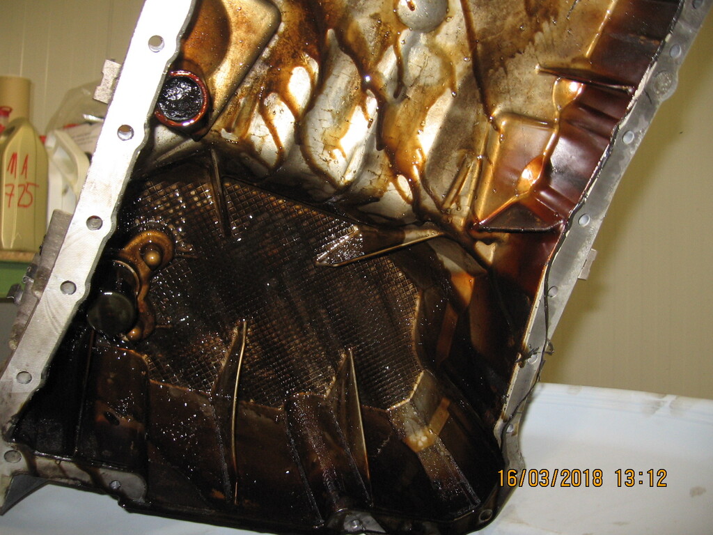

Im Zuge der Steuerkette und Nockenwellenversteller austausch, lies ich das Öl über die Ablassschraube der Ölwanne ab.
Dies blieb in der Wanne zurück. Mercedes Sportcoupe.
