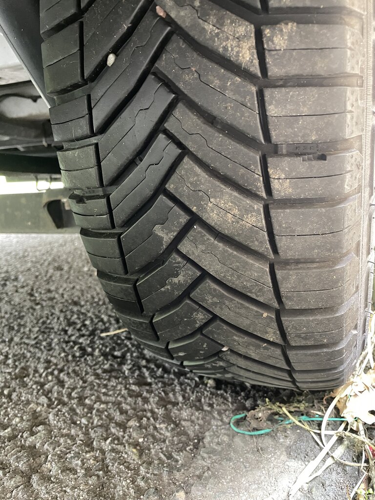

Fahren könnte ich auf meiner HA mit 3,5bar, wären bei meinem Reifen 1830kg und für meine 3,5t ausreichend. Ich fahre aber um die max. Tragfähigkit zu haben mit 4,5bar und nach 25000km bin ich der Meinung das meine Crossclimate ein gleichmässiges Verschleissbild haben.
Das ist im kalten Zustand 1bar mehr als eigentlich erforderlich, was sich beim Fahren mit Sicherheit nochmal um 0,3-0,5bar erhöht.
