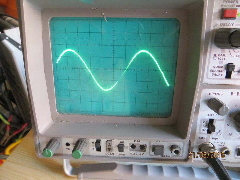

Und aus allen kommt das Gleiche raus,230 Volt Sinuswechselstrom,habe selber mit einen Osziloskop verglichen.

Hier mal ein Testbild von meinen 170 € Ective WR bei einer Belastung mit 1450 Watt mit der Senseo.
