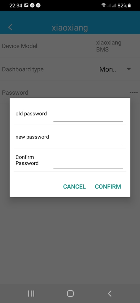

Re: Xiaoxiang App
in der 1026er Version gibt es diese Möglichkeit: Ausprobiert habe ich es noch nicht.
