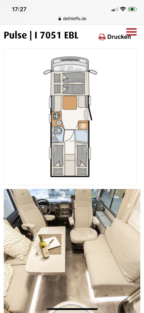

da gibt es was ab Werk. Schau mal das Foto, ist von der Dethleffs Homepage.

So wie ich das verstanden habe, will Heinz am ausgeklappten Tisch durchgehen können... das Bild zeigt den eingeklappten Tisch.
Grüsse, Andreas
Beiträge: 1847
Re: Klappbarer Tisch für die F2F Dinette
akany hat geschrieben: Do 28. Jan 2021, 18:01
Ok, hab ich missverstanden.

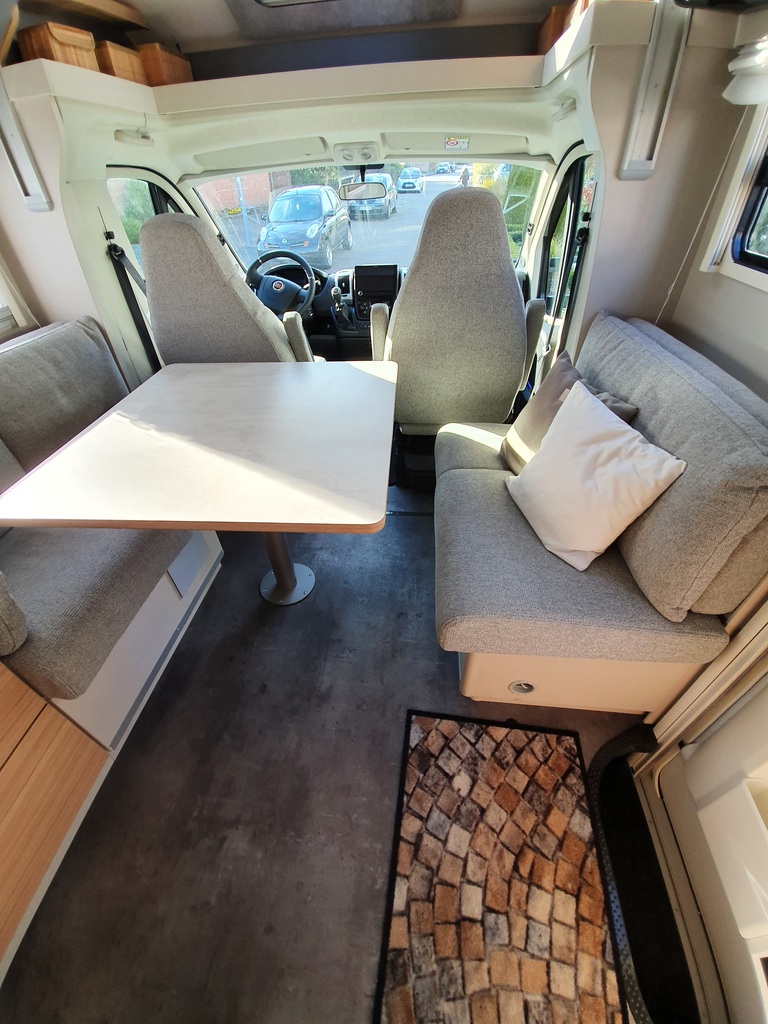

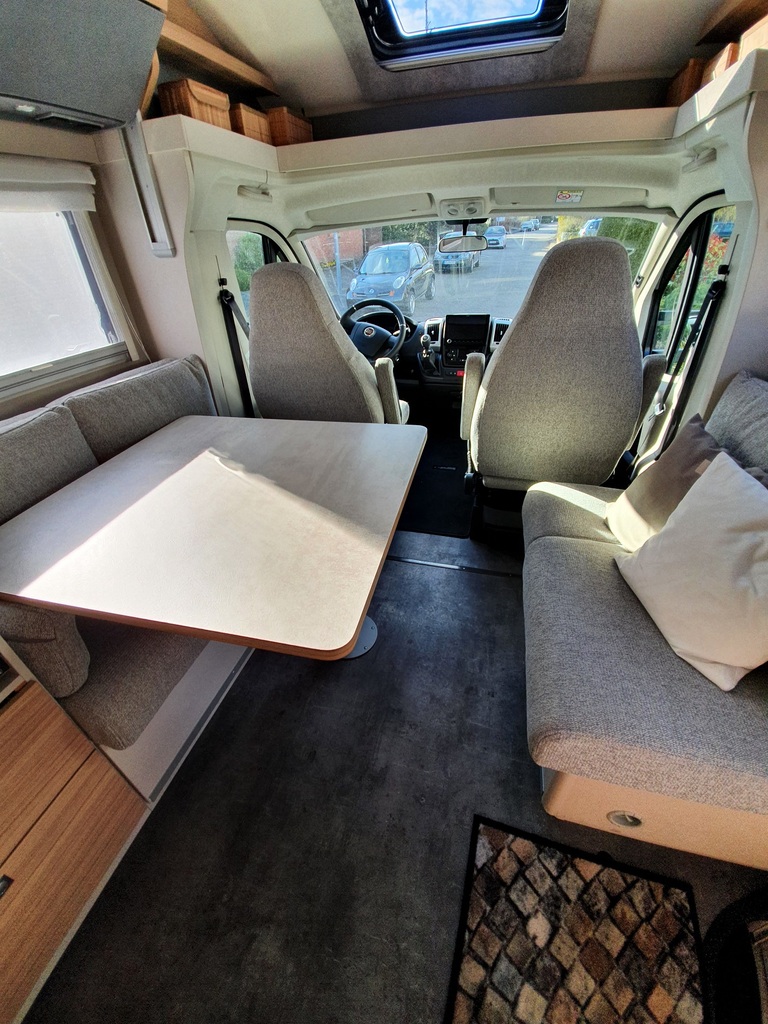

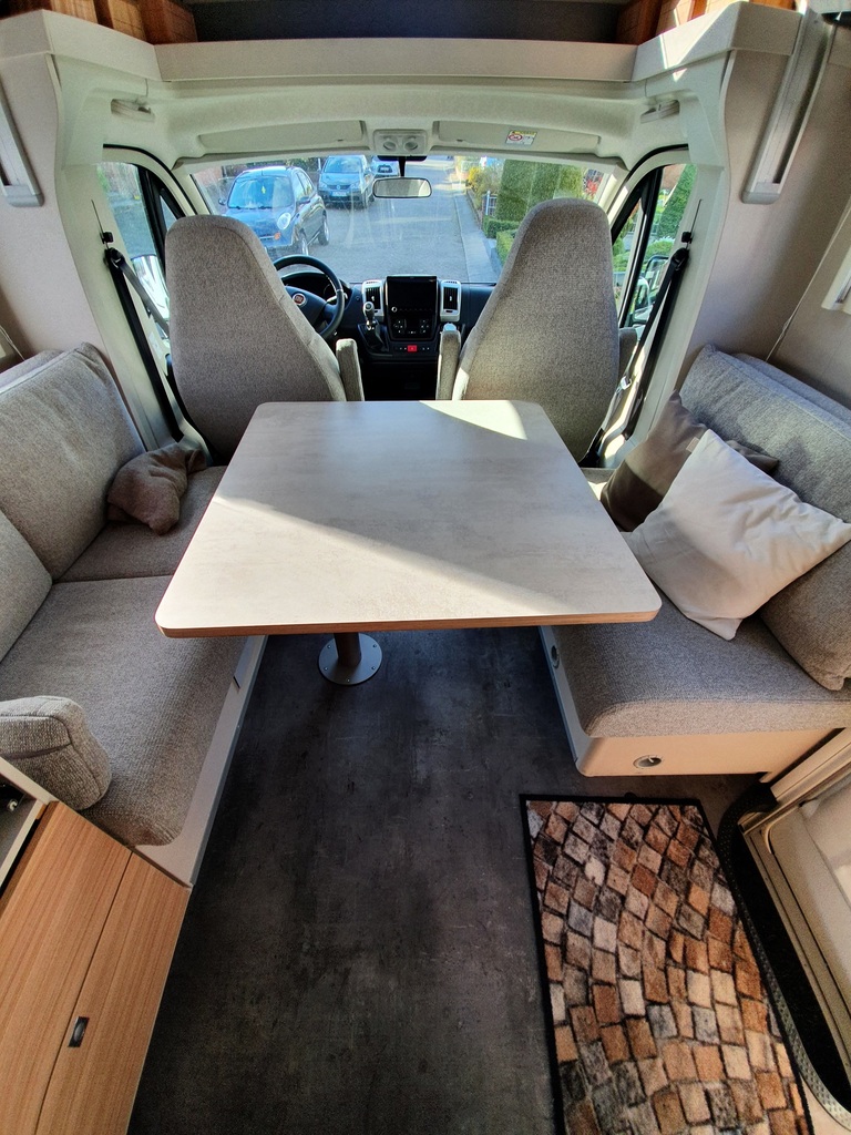

So, da bin ich mal wieder.
In der Zwischenzeit habe ich den vorhandenen Tisch ausgebaut und eine Ilse-Säule mit Schiebe- und Drehfunktion eingeschraubt. Darauf dann eine neue Tischplatte vom Tischler erstellen lassen aus Birke Multiplex mit vollflächig verklebter Oberfläche und lackierten Rändern.
Ausgerichtet habe ich die Platte auf der Säule so, dass ich sie in Richtung Fahrerseite schon um ca. 20cm verschieben kann. Ein Vorbeigehen wäre dann schon möglich. Ich kann den Tisch aber auch um 90° drehen und dann weiter zum Fenster schieben. Damit hat man richtig viel Platz und muss nicht immer alles vom Tisch räumen wenn der Durchgang noch vorn benötigt wird. Die Platte wiegt fast 9kg. Würde mit anderem Material sicher leichter werden. Aber da passte meinem Design-Vorstand die Oberfläche nicht.

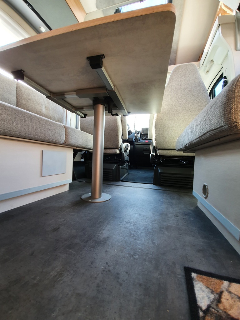

Im Bild mit Blick unter den Tisch erkennt man unter dem Sitzpolster eine abgedeckte Öffnung. Ich habe hier gleich ein rechteckiges Loch in die Truhenwand gesägt und mit einem Blech und drei Magneten verschlossen. Durch die Öffnung kann ich fix an das Frostschutzventil gelangen. Das ist beim Dethleffs ja derart verbaut und schlecht zugänglich. Würde beim ADAC früher sicher mmal die silberne Zitrone gewonnen haben.
