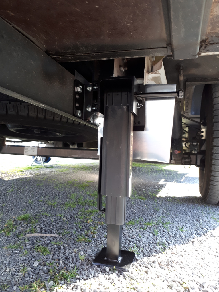

Re: Kurbelstütze
Tobi,
hier mal ein Bild von meinen Stützen.
Befestigung am Hilfsrahmen mittels mitgeliefertem
Adapterstück.
Bohrungen waren schon vorhanden.
Ich hab noch ein 0.5er Alublech gebogen und
mit reingeschraubt = Spritzschutz.
Adapterstück.

Re: Kurbelstütze
So sieht es bei mir glaube ich auch aus.... nur ohne das Blech.....Billy1707 hat geschrieben: Mi 3. Feb 2021, 09:19Tobi,
Adapterstück.
