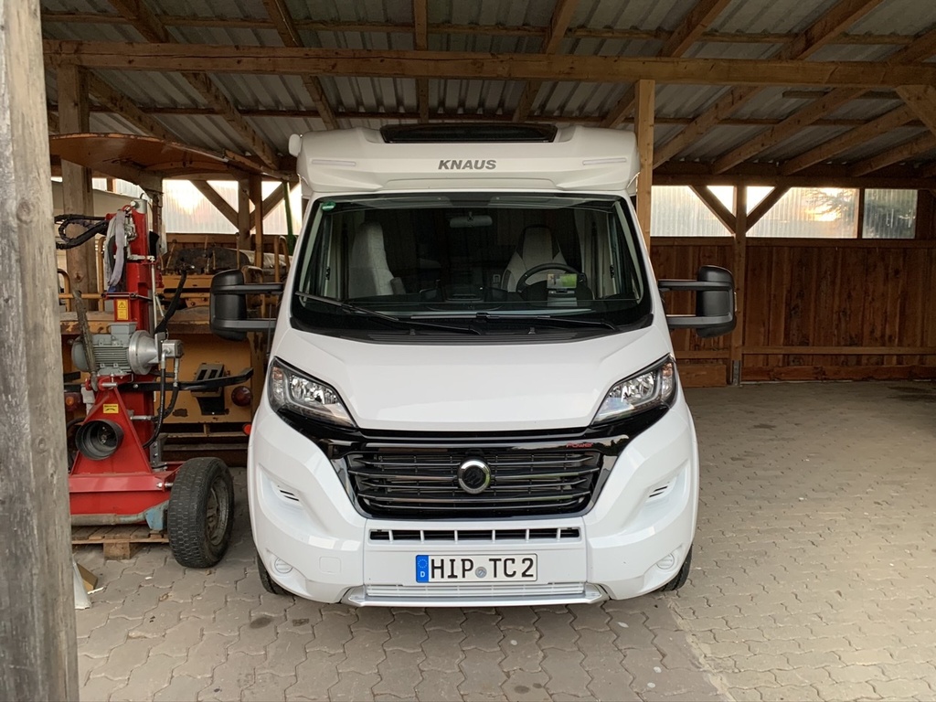

da unser Ducato derzeit nur über Halogenlampen für Fahr- und Fernlicht verfügt, denke ich über die Erweiterung mittels einer LED Lightbar nach. Da wir einen Teilintegrierten haben, fällt aus meiner Sicht eine Dachmontage, wie bei einem Kastenwagen möglich, flach.
Hat von Euch schon mal jemand eine Lightbar wie zum Beispiel nachfolgende Version von Hella bei einem aktuellen Ducato nachgerüstet? Meine laienhafte Idee (bin nur ein Schreibtischtäter) wäre eine Integration unterhalb des schwarzen Kühlergrills.
Gerne höre ich Eure bereits gemachten Erfahrungen, wobei ich nicht unbedingt einen zusätzlichen „Personenschutzbügel“ montieren möchte.

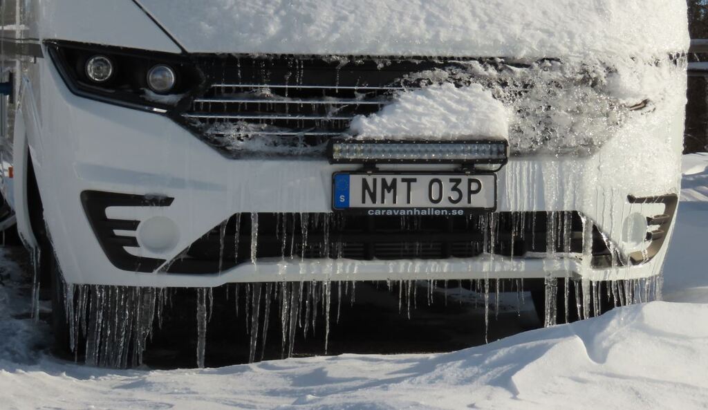

Beiträge: 8593
Re: LED Zusatzscheinwerfer / Lightbar an Fiat Ducato
So sieht es bei den Schweden aus.

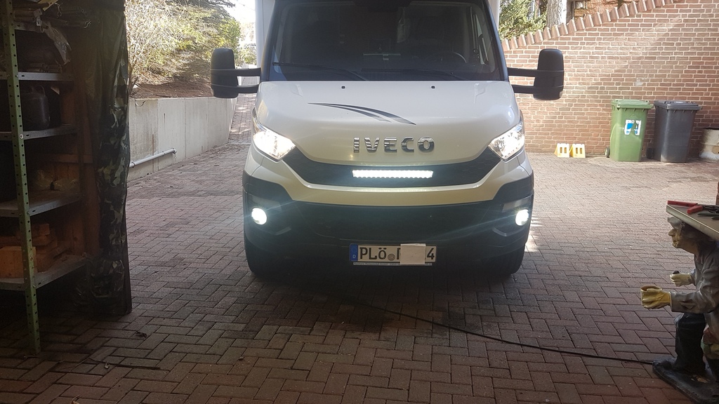

ich habe mir in den letzten Tagen die Lichtbar von Hella, 470 Single Twin eingebaut. An exponierter Lage auf dem Dach oder auf der Stoßstange hätte der Einbau für mich nicht zum Mobil gepasst. Ich habe die Lichtbar in die Frontmaske intrigiert , find ich harmonischer.
Lichtausbeute ist sehr gut, ich bin zufrieden.
