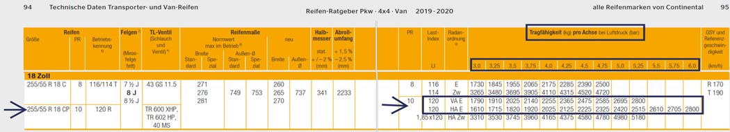

Ich habe den Eindruck, da hat sich Conti bei der Anfrage von Daywalker69 mit den Angaben für die HA etwas vertan :-O
Tom
Ich fahre diese Drücke ja nicht, weil ich ja auch nicht mit dem Gewicht durch die Gegend fahre. Dann wäre ich ja auch überladen. Aber die Angaben von Conti waren schon richtig.
Hier der Anhang der Mail von Conti:
