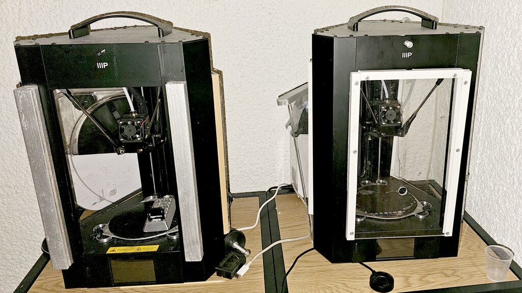

Georg, von dem kleinen Drucker hast du ja schon mal berichtet. Da hatte ich auch mit dem Gedanken gespielt mir einen für Reisen zu kaufen.
Aber habe es erst mal gelassen. An Schlechtwettertagen auf Reisen kann ich ja zumindest 3D konstruieren.
Dabei ist auch die oben gezeigte Taschenlampenhalterung entstanden.
Was hast die verändert an den kl. Druckern?
Re: 3D-Druck für das Wohnmobil
Siehste, das ist der Unterschied. Meine Frau hätte gesagt "druck mal einen großen Koffer" aus...womooli hat geschrieben: Fr 13. Dez 2024, 08:15Hätte ich die Stube vorgeschlagen , stände glaube ich 2 Sek später ein Koffer neben mir![]()
Außerdem habe ich ihr versprochen, dass die Drehbank und die Fräße unten bleiben.
Ich habe die kleinen Deltadrucker rundum mit Acrylglasscheiben versehen.
Das bringt gleich zwei Vorteile: Viel ruhiger und konstantere Temperaturen.

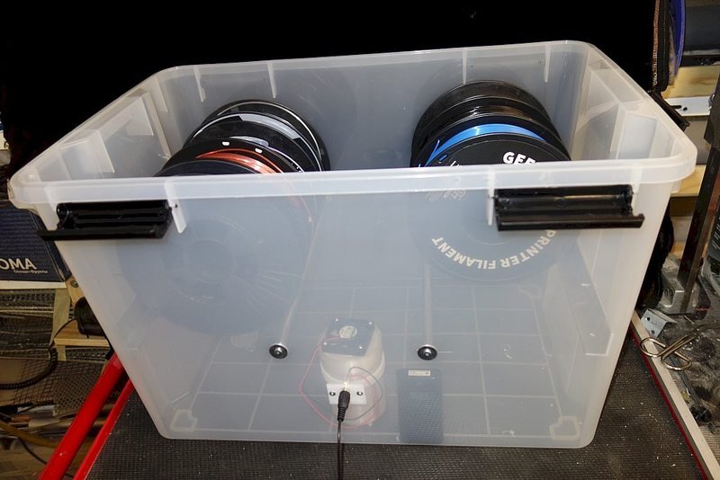

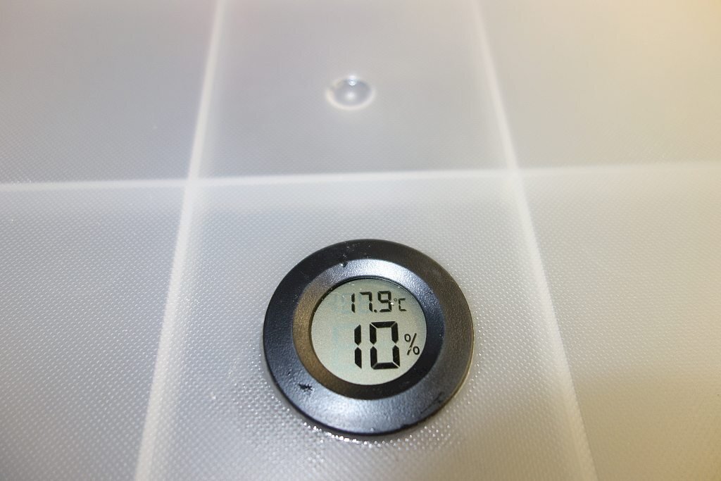

Ist nicht direkt WoMo, aber jeder hat Filament und will, dass es trocken bleibt.
Hier eine Leistungsfähige und günstige Lösung:
Filamente (also der Kunststoff zum drucken) sollte immer sehr trocken sein, sonst stimmen die Ergebnisse nicht.
Hier habe ich eine Filamentbox gebaut, welche folgende Eigenschaften hat:
-Bis 14kg 1kg-Rollen passen rein, 10 stehend, 4 darunter liegend
-Für die Trocknung werden nur 0.6Watt verbraucht
Hier die Bilder:
Es ist eine 70l luftdichte Lagerbox (gute Dichtung im Deckel).
Da passen über 10kg rein.
Die Rollen lagern auf zwei Schienen aus Alu, so dass sich nicht unten aufliegen (gut wegen der Luftzufuhr).
Seht ihr die Dose unten in der Mitte? Da ist regenerierbares Trockenmuttel drin.
Ein kleiner 0.5W Lüfter zieht die "feuchte" Luft von unten durch die Dose (wo ein Sieb ist) und bläst sie oben trocken wieder raus.
So lange es nicht verbraucht ist, ist es rot.
Wenn es "verbraucht" ist wird es dunkel.
Dann trocknet man es im Backofen bei 110 Grad ca. 1/2 h.
Das braucht umgerechnet auf die 3-6 Monate Nutzungszeit wo es in der Box wirkt kaum Strom.
Das braucht kaum Strom pro Jahr, selbst wenn man sie immer durchlaufen lässt. Öffnet man die Box nicht weil man gerade nicht arbeitet, kann man sie auch ausstecken, was sich aber kaum lohnt. Das Trockenmittel kann hundertfach regeneriert werden, die laufenden Kosten bleiben also minimal.
Um die Kontrolle zu haben, habe ich einen 5€ Thermo-/Hygrometer in den Deckel eingebaut und mit Silikon abgedichtet. Es wird wirklich verdammt trocken da innen drin.
Das Trockenmittel heißt Silicagel rot , ist hundertfach regenerierbar und das kg kostet ca. 14€.
In meiner Box sind nur ca. 200gr drin und die reichen schon Monate.

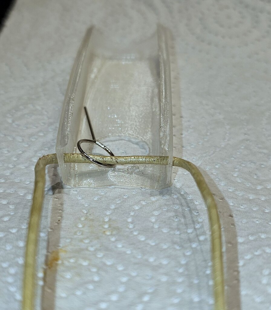

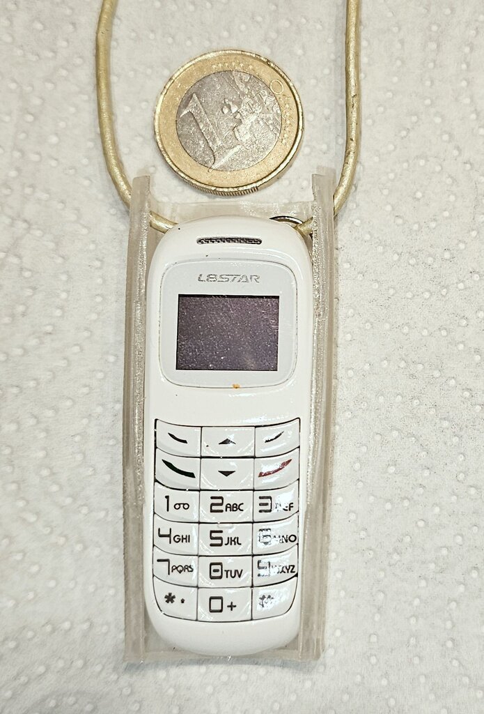

Mini-Handy-Halterung
Manchmal möchte man einfach nicht sein Smartphone dabei haben, aber trotzdem für den Fall des Falls erreichbar sein oder anrufen können.
Dann reicht ein Telefon mit einer einzigen gigantischen Option, die kaum noch genutzt wird: nur telefonieren.
Ganz klein sollte es sein, laut genug sollte es sein und mit meinen Wurstfingern trotzdem gut bedienbar.
Damit ich es nie vergesse, oder es aus der Tasche fällt, sollte man es sich um den Hals hängen können.
Aber doch bitte so, dass man es entnehmen kann.
Ein winziges GSM-Handy hatte ich mir bestellt, getestet und für überraschend gut befunden.
Nun also noch die Halterung dazu. Ich denke die Bilder sagen alles:
Ich sagte ja, winzig
Die Lederkordel wiegt mehr als die PETG-Halterung, welche nur ca. 2.5gr hat.
PETG deshalb, weil es robuster ist als PLA und gegen Schweiß beständig.
Wie man an der Kordel sieht, es wurde schon sehr oft benutzt.
Der Stift ist dafür, dass man es ganz ausschalten kann, nicht nur über die Tastatur und zum entnehmen der SIM.
Ach ja, bluetooth kann es auch. Hält im Standby ein paar Tage. Das Teil ist überraschend laut und genügend verständlich.
Gewicht, Telefon, Halterung, Kordel, also gesamt? Schätzt mal, schaut dann:

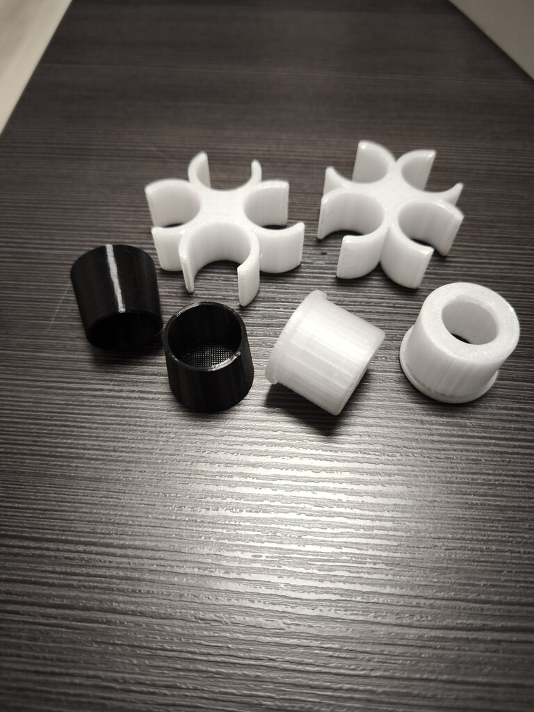

Also habe ich die Filter so mit 3D Druck erstellt, dass man sie selbst mit Aktivkohle füllen kann, beliebig oft.
Zu 1) Kühli Druckt gerade noch
EDIT: Nachgereicht
Zu 2) Katzenbrunnen
Jedes Element für sich:
(kein Schönheitsmodus, sondern Zweckmodus)
Mit 5gr statt 3gr Aktivkohle füllen, kostet 5 Cent pro Füllung
Deckel drauf und fertig
(Der Deckel hat eine Klemmrastung)
3) SOG
Muss ich erst zum WoMo uns messen und machen. Liefere ich nach.
Dürfte dann eine Füllung bei ca. 15 Cent liegen.
Übrigens: Alles vom kleinen Wohnzimmerdrucker. Meine Frau ist noch da.
