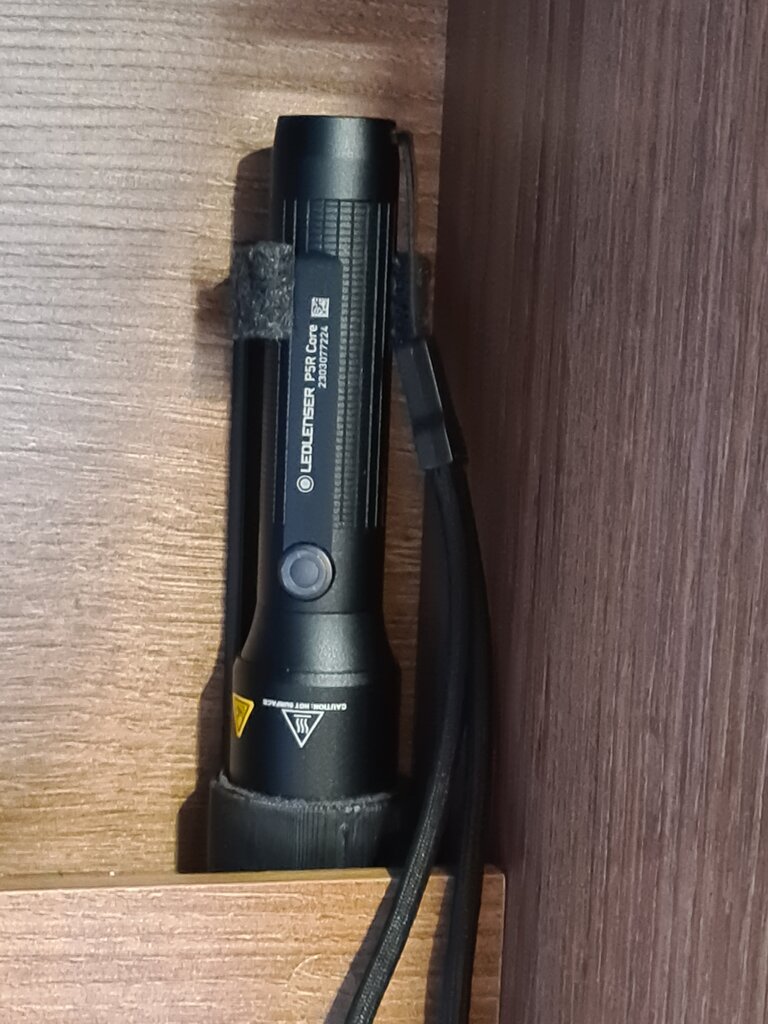

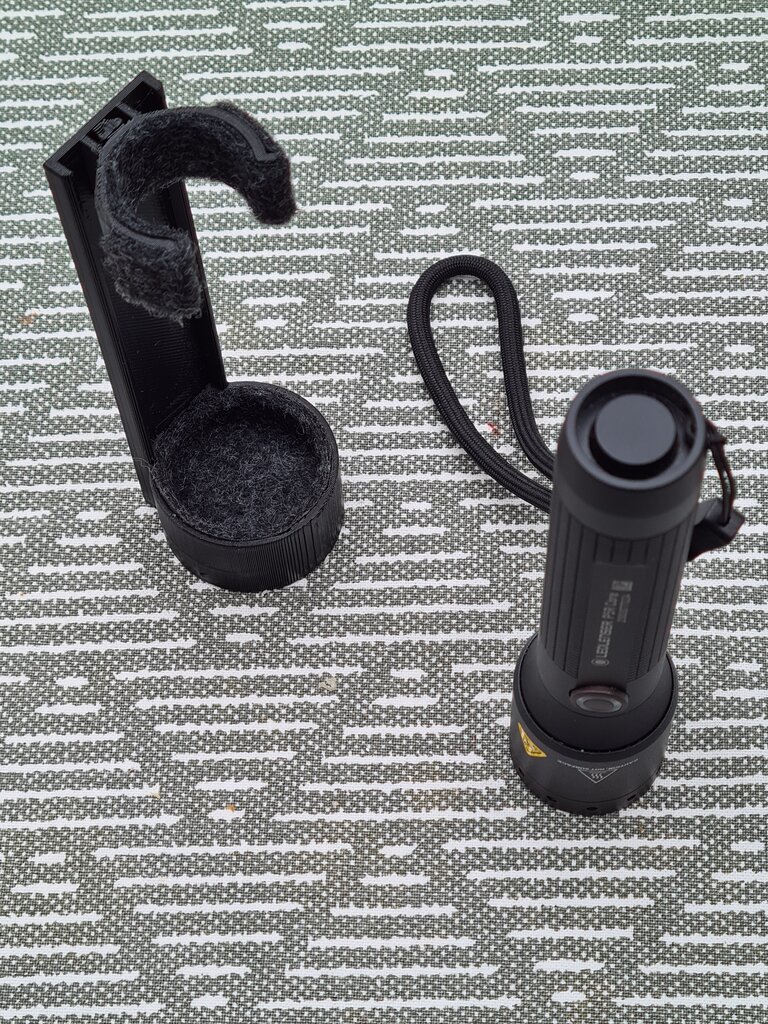

Habe mir eine Halterung für die Ledlenser P5 gedruckt.
Kontaktstellen mit 3mm selbstklebendem Filz beklebt.
Passt!

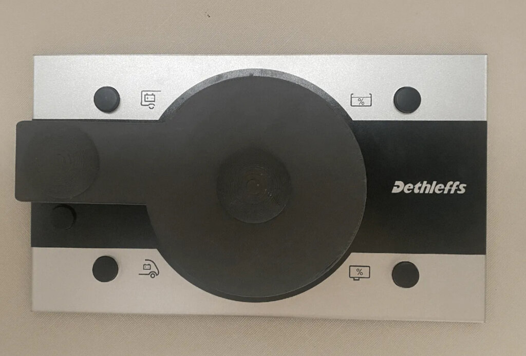

Neben meinem Mega Pro (kann auch Laser) im Keller habe ich in einer Nische im (etwas größeren) Wohnzimmer noch zwei kleine Monoprice IIIP Deltadrucker.
Nun sage bitte keiner das sei Spielzeug, die kleinen Drucker machen nach kleinen Modifikationen überraschenderweise echt was her für den Prototypendruck. Ein Beispiel, wie es zu dem Thread gehört:
(Beispiel: Wandhalterung für Fernsteuerung)
Und da kam mir der Gedanke: 20x20cm Stellplatz, 12V Spannungsversorgung, erträglicher Leistungsverbrauch - wäre doch was fürs WoMo für Schlechtwettertage. Wenn es stinkt kann ich ihn ja in der Heckgarage drucken lassen.
Was meint ihr, spinne ich jetzt?

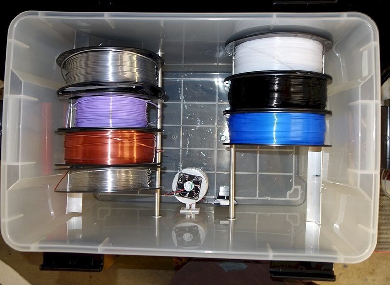

Ist nicht direkt WoMo, aber jeder hat Filament und will, dass es trocken bleibt.
Hier eine Leistungsfähige und günstige Lösung:
Filamente (also der Kunststoff zum drucken) sollte immer sehr trocken sein, sonst stimmen die Ergebnisse nicht.
Hier habe ich eine Filamentbox gebaut, welche folgende Eigenschaften hat:
-Bis 14kg 1kg-Rollen passen rein, 10 stehend, 4 darunter liegend
-Für die Trocknung werden nur 0.6Watt verbraucht
Hier die Bilder:
Es ist eine 70l luftdichte Lagerbox (gute Dichtung im Deckel).
Da passen über 10kg rein.
Die Rollen lagern auf zwei Schienen aus Alu, so dass sich nicht unten aufliegen (gut wegen der Luftzufuhr).
Seht ihr die Dose unten in der Mitte? Da ist regenerierbares Trockenmuttel drin.
Ein kleiner 0.5W Lüfter zieht die "feuchte" Luft von unten durch die Dose (wo ein Sieb ist) und bläst sie oben trocken wieder raus.
So lange es nicht verbraucht ist, ist es rot.
Wenn es "verbraucht" ist wird es dunkel.
Dann trocknet man es im Backofen bei 110 Grad ca. 1/2 h.
Das braucht umgerechnet auf die 3-6 Monate Nutzungszeit wo es in der Box wirkt kaum Strom.
Das braucht kaum Strom pro Jahr, selbst wenn man sie immer durchlaufen lässt. Öffnet man die Box nicht weil man gerade nicht arbeitet, kann man sie auch ausstecken, was sich aber kaum lohnt. Das Trockenmittel kann hundertfach regeneriert werden, die laufenden Kosten bleiben also minimal.
Um die Kontrolle zu haben, habe ich einen 5€ Thermo-/Hygrometer in den Deckel eingebaut und mit Silikon abgedichtet. Es wird wirklich verdammt trocken da innen drin.
Das Trockenmittel heißt Silicagel rot , ist hundertfach regenerierbar und das kg kostet ca. 14€.
In meiner Box sind nur ca. 200gr drin und die reichen schon Monate.

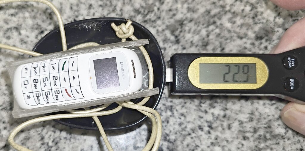

Mini-Handy-Halterung
Manchmal möchte man einfach nicht sein Smartphone dabei haben, aber trotzdem für den Fall des Falls erreichbar sein oder anrufen können.
Dann reicht ein Telefon mit einer einzigen gigantischen Option, die kaum noch genutzt wird: nur telefonieren.
Ganz klein sollte es sein, laut genug sollte es sein und mit meinen Wurstfingern trotzdem gut bedienbar.
Damit ich es nie vergesse, oder es aus der Tasche fällt, sollte man es sich um den Hals hängen können.
Aber doch bitte so, dass man es entnehmen kann.
Ein winziges GSM-Handy hatte ich mir bestellt, getestet und für überraschend gut befunden.
Nun also noch die Halterung dazu. Ich denke die Bilder sagen alles:
Ich sagte ja, winzig
Die Lederkordel wiegt mehr als die PETG-Halterung, welche nur ca. 2.5gr hat.
PETG deshalb, weil es robuster ist als PLA und gegen Schweiß beständig.
Wie man an der Kordel sieht, es wurde schon sehr oft benutzt.
Der Stift ist dafür, dass man es ganz ausschalten kann, nicht nur über die Tastatur und zum entnehmen der SIM.
Ach ja, bluetooth kann es auch. Hält im Standby ein paar Tage. Das Teil ist überraschend laut und genügend verständlich.
Gewicht, Telefon, Halterung, Kordel, also gesamt? Schätzt mal, schaut dann:

Habe mal etwas für den Dethleffs Trend auf dem 3D Drucker gemacht weil mich nachts das Licht vom Paneel gestört hatte . Ich bin Anfänger aber es macht richtig Spaß mit dem Druck ,oder soll man sagen Suchtgefahr
Edit ein Adapterhalter für das LPG tanken ist mir auch noch zugelaufen.

Danke für das Bild.
Es wäre schön, wenn wir auch einen Link zu der Druckdatei und noch besser zu den Sourcen bekommen könnten. Dann können andere das nachdrucken bzw. sogar anpassen.
gruss kai & sabine

Ich weiss zwar nicht ob ich hier die links setzen darf wenn nicht bitte löschen .
https://www.printables.com/model/1056285-kappe-fur-dethleffs-display
https://www.thingiverse.com/thing:4579441

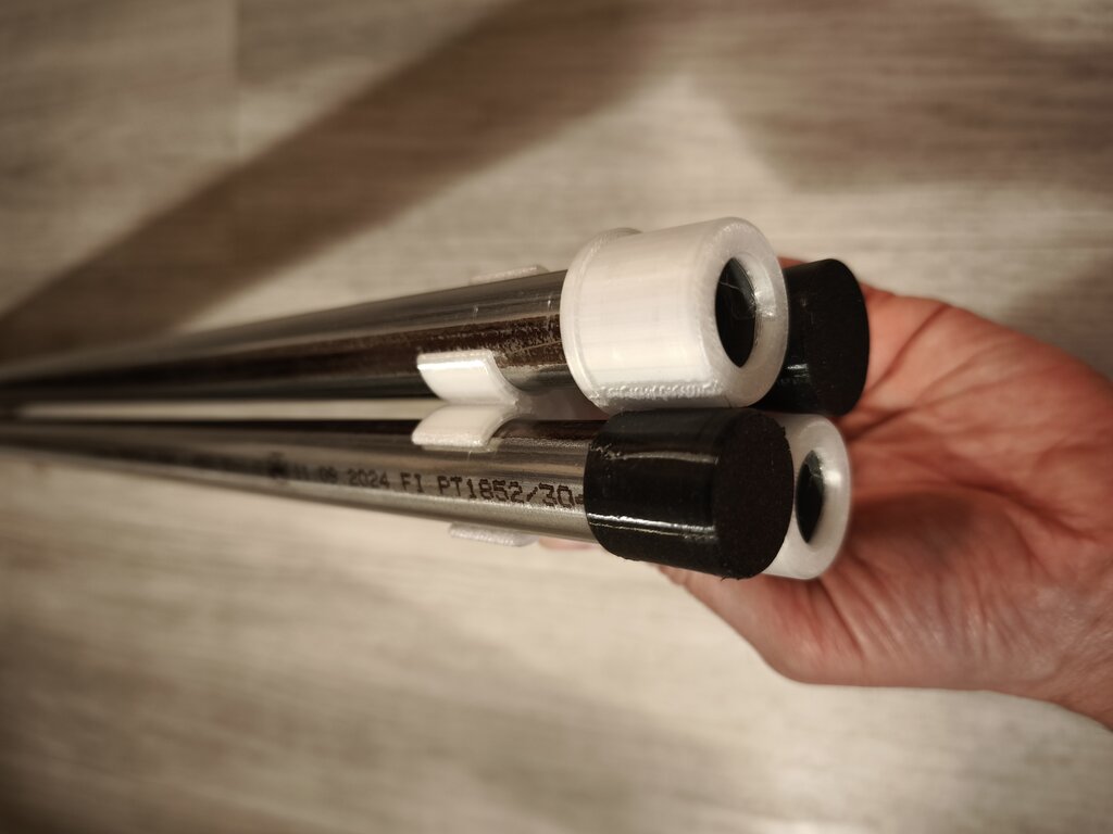

Wir haben uns den Enders Urban Pro Gasgrill gekauft. Der Grill hat leider keine Füße und muss auf einem Tisch stehen. Also habe ich ein paar Teile entworfen die es ermöglichen einfache 22mm Rohre aus der Sanitär- oder Heizungsinstallation einzusetzen (Kupferrohr, C-Stahlrohr usw...) um den Grill auf eine beliebige Höhe ohne einen Tisch zu bekommen. Vielleicht braucht es ja auch jemand.
Buchse und Rohrhalter habe ich aus PETG und 40% infill gedruckt
Kappen für Rohre aus TPU (schwarz) Hier die Files. einmal in STL und einmal in Fusion360 Format falls noch Änderungen vorgenommen werden sollen/müssen....
