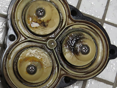

Re: Wasserdruck ist sehr schwach
das sieht aber lecker aus,wie lange hast Du dein System nicht gereinigt gehabt Uwe?
Womit gereinigt?Wesermann hat geschrieben: Fr 13. Jan 2023, 19:28das sieht aber lecker aus,wie lange hast Du dein System nicht gereinigt gehabt Uwe?

Wie kontrolliert du Die Leitungen oder die Truma/Alde?Wesermann hat geschrieben: Fr 13. Jan 2023, 19:50Und selbst bei einer jährlichen Reinigung ist immer etwas Schnodder und Biofilm was dabei rum kommt.
Das Sieb an der Pumpe hält nur Gröbste ab.
Selbst das sollte bei Trinkwasser nicht enthalten sein.
Biofilm kann entstehen und Pumpe, Sieb und Ventile verstopfen, wenn er entsteht und sich löst-
Siehe Foto oben. Wir haben oft Quellwasser in den Alpen getankt.
