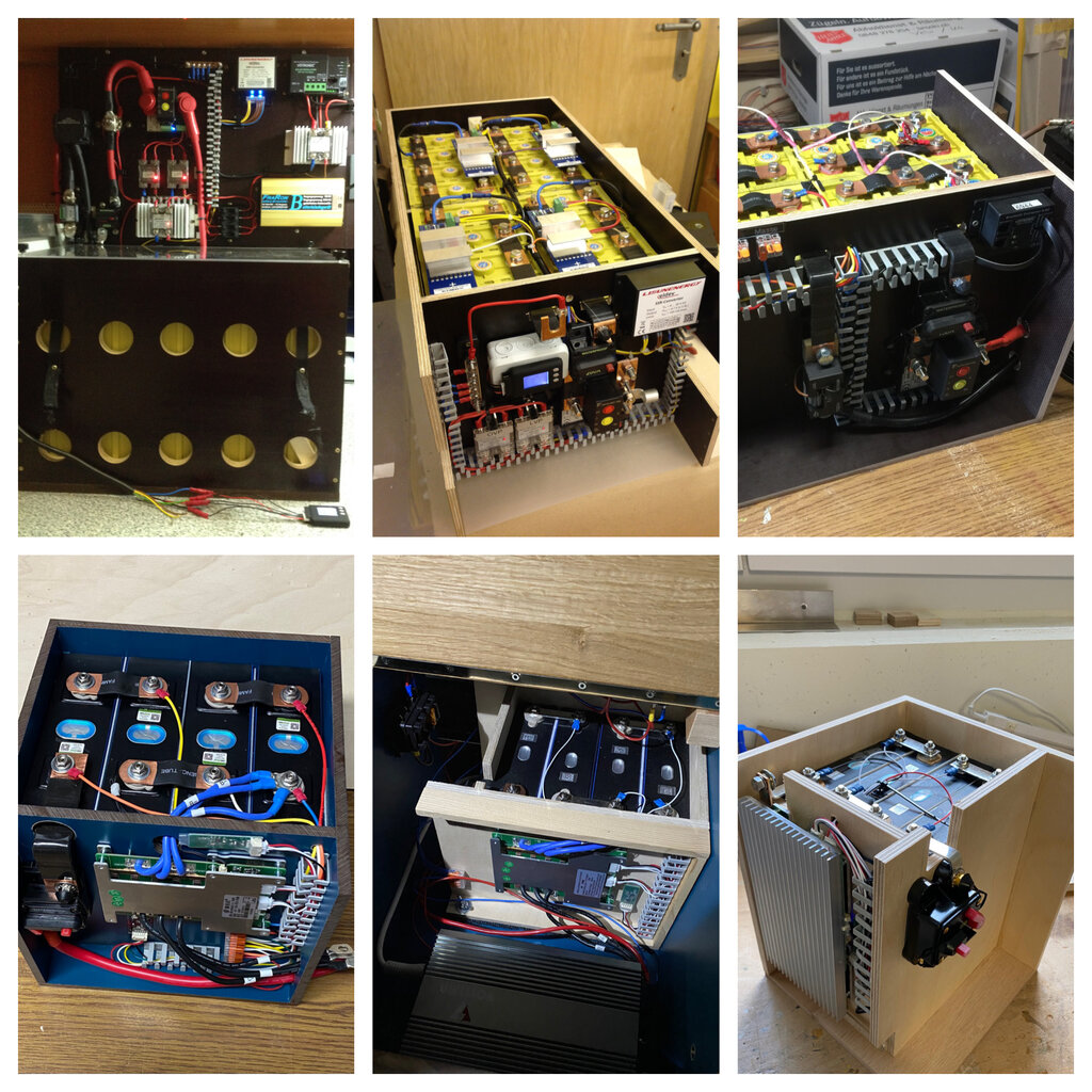

Wollte ja eigentlich nicht mehr, aber ...
Man sollte Dich vielleicht doch darauf aufmerksam machen, dass Du Deine Glaskugel einmal einer gründlichen Reinigung unterziehen, oder sie gleich wegwerfen solltest!?
Oder einfach auf Ton achten und haltlose Unterstellungen unterlassen könntest!?
Zu meinen 8 Projekten und deren BMSs aus den 10 Jahren:
3 x Lisunenergy, 3 x JBD, 1 x JK, 1 x Daly ... von wegen aktuelle BMS ...
Mit kleinem Potpourri ...
P.S. Mein Alkoven hat auch eine Hecksitzgruppe ;-) ... und ein DIY-Hybrid-Akku-System!
Gruss Acki
