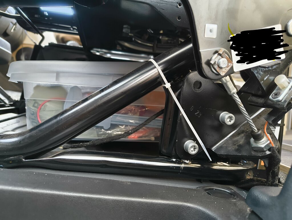

Eigntlich ganz einfach;
Die Handbremse ist an einer Stahlplatte befestigt, da ist die ganze Mimik der Handbremse dran. Das Ganze ist dann mit drei Schrauben an die Stuhlkonsole geschraubt ist. Es gibt von 2020 an, 2 verschiedene Stuhlkonsolen. Eine von Isringhaus, meist beim TI, und das andere von Aguti, sehr oft beim VI.
Für das Isringhausgestell gibt es sogar im Handel eine Adapterplatte (habe den Link gerade nicht). Da wird die Handbremsmimik demontiert, die Platte dazwischen geschraubt und dann verdreht wieder angeschraubt.
Ich würde wetten das bei Ali so eine serienmässig verbaut ist.
Bei der Agutikonsole ist eine Stahlplatte mit drei Löchern eingeschweißt. Ich habe die vordere Schraube gelassen, die hinteren beiden Schrauben gerausgeschraubt, die Handbremse soweit verdreht wie es geht und dann das hintere Loch auch der Stahlplatte angezeichnet und dort ein Loch in die Platte gebohrt. Dann die Handbremse verdrehen und die Schraube mit einem Klemmring und Mutter wieder verschrauben. Dann mit dem Dremel den Auschnitt im Kuststoff ein wenig erweitert, glatt gefeilt und anschließend vorsichtig mit dem "Crème Brûlée Brenner" farblich dem Restkunststoff angeglichen. Aufwand ca. eine Stunde. Benötigtes Material, Klemmring, Mutter. (Bohrmaschiene, Bohrer, Dremel, (Crème Brûlée-Brenner), 40'er Torx (wie immer bei den Sitzen))
(Es bleibt eine Schraube über, wer da jetzt zu ängstlich ist, kann auch noch ein weiteres Loch bohren und dann eine dritte Verschraubung vornehmen, ist aber vollkommen übertrieben und zum Bohren in der Stahlplatte braucht man schon halbwegs gute Bohrer)
Wenn da einer der Meinung ist das man es besser lösen kann, her mit Vorschlägen und nicht quatschen!

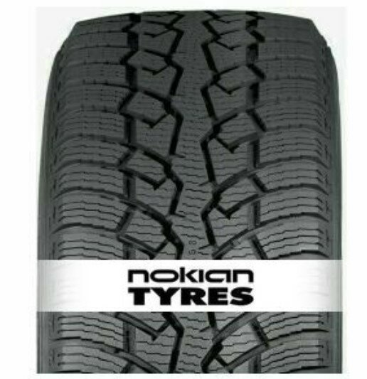

Schon mal das Reifenprofil mit skandinavischen Winterreifen verglichen ?Cheldon hat geschrieben: Fr 13. Sep 2024, 19:47Ich habe die Ganzjahresreifen gegen diese günstigen Winterreifen wechseln lassen.
Für mich ungeeignet für skandinavische Winterstraßen.
Die sind weicher, grober, bespikbar und für sehr tiefe Temperaturen. Wir fahren im Oktober/November. Das sollte damit möglich werden.

Ich würde keine anderen Winterreifen mehr fahren.walter7149 hat geschrieben: Sa 14. Sep 2024, 22:34Schon mal das Reifenprofil mit skandinavischen Winterreifen verglichen ?

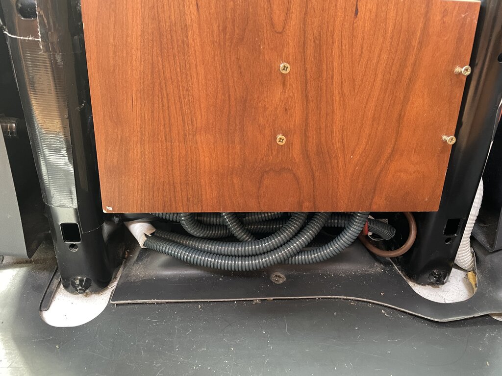

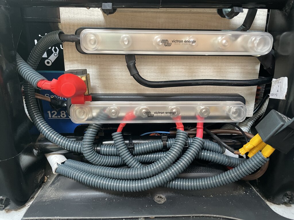

Es war Zeit die Verkabelung hinter dem Beifahrersitz neu zu ordnen, im Laufe der Zeit hat immer mehr dazugekommen und es war doch recht unordentlich, von der Starterbatterie habe ich jetzt 2x 16mm2 zum Busbar, damit habe ich bei eingschaltetem Absorber auf 12V ca. 32A Ladung ohne Booster, vielleicht spare ich mir den Booster auch, werden weitere Tests zeigen.
dahinter sitzt die 100Ah Ultimatron, davor kommt noch eine andere Blende an der dann der eventuell neue Booster befestigt wird,

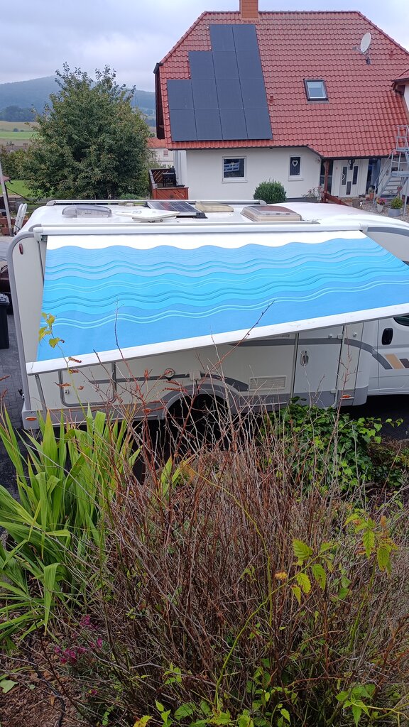

leider muß ich jetzt zum 2.mal das flexible Solarmodul herunterreißen, gerade 2 Jahre alt und liefert heute bei super Sonnenschein statt 23V nur noch 12V.
Jetzt werde ich notgedrungen 6 kg mehr in ein Rahmenmodul investieren, zum Trost kostet es nur die Hälfte vom auch so tollen ETFE-Schrott-Modul.
Schöne Grüße, klasi

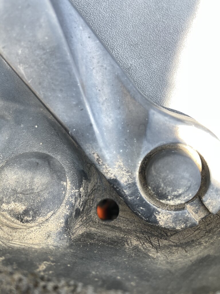

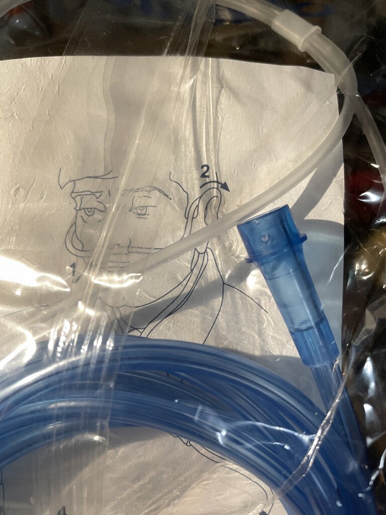

Gestern festgestellt das der Ablaufanschluss der Kunststoffabdeckung am Scheibenwischer nicht mehr vorhanden ist, somit tropft das Wasser direkt auf den Scheinwerfer, nur eine Frage der Zeit bis dort dann das Wasser drin steht.

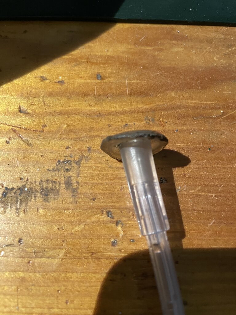

Nach längerem suchen in meinen Funduskisten habe ich das Passende gefunden, ein Anschlussstück zur Atemunterstützung mit Sauerstoff,
Mit etwas Wärme und Formen sah es dann so aus,

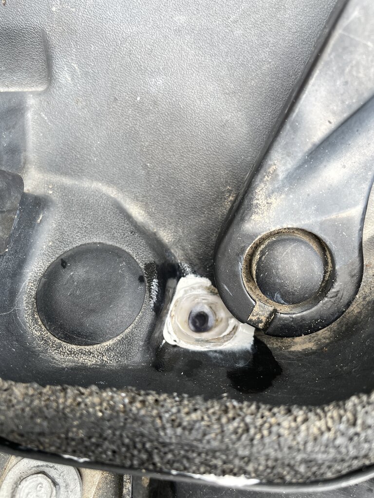

Passt perfekt in die Öffnung, leider hatte ich nur graues Sika, das Schwarze war eingetrocknet
Der schwarz Schlauch endet normalerweise im Motorraum, den habe ich schon vor Jahre verlängert und bis unterhalb vom Motor geführt, somit bleibt der Motorraum bei Regen trocken. Nicht Wundern der orange Schlauch ist ein Gasschlauch, hat aber perfekt gepasst.
Kann nur empfehlen mal im Motorraum danach zu suchen.
